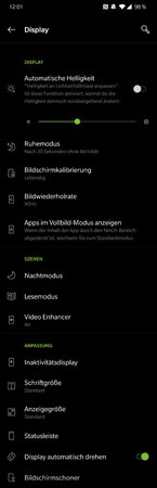

Ich habe ein Problem mit einer App(mobiles bezahlen von der Sparkasse) und ich wurde vom Support gebeten die Auflösung zuändern, um zu testen ob sich was ändert, doch leider finde ich die Option nicht. Auch über zb "Auflö...." in der Einstellungssuche ergab kein Ergebnis.
Kann mir jemand behilflich sein?
Also beim OP 7 Pro (Android 10) hast du unter Einstellungen -> Display -> Auflösung die Möglichkeit zwischen QHD+,FHD+ und Automatisch zu wechseln.
Gibt es diese Option beim 7T nicht?
Leider nein, sonst würde ich ja nicht fragen :D
Anzeigengröße ist es nicht, dort wird nur Schrift und Icon Größe geändert.

Ich hab jetzt mal in der Spezifikation von Oneplus selbst geschaut. Die Auflösung des Displays im OP7T ist FHD+ ( Auflösung: 2400 x 1080 Pixels 402 PPI ). Deshalb lässt sich da auch nichts anpassen 👍

Wie soll es die denn geben? Das 7T hat nur FHD+, kein QHD+, also gibts logischerweise die Option auch nicht.
