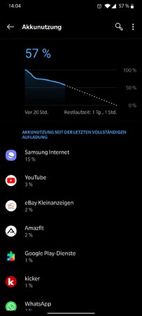

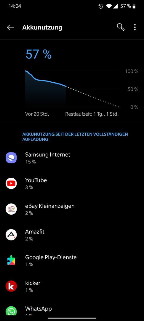

Verbrauch sieht bei mir so aus.

Irgendwas läuft bei mir nicht ganz korrekt glaube ich :/ Befürchte ich muss es erneut resetten^^
Und muss dann langsam testen an was es liegt.
Ich tippe auf Dualsim. Hatte das auch Mal am Mi9 getestet. Verbrauch im Standby war enorm.
Also grundlegend würd ich ja meinen Ja, nur hatte ich im OnePlus 3T auch nicht so einen extremen Verbrauch.
Weiters erklärt es nicht ganz das Problem wenn ich nur Sim 1 aktivieren und im WLAN bin das der Verbrauch auf 2% springt. Bei dir sind es ja trotzdem nur 0,5% im Standby.
