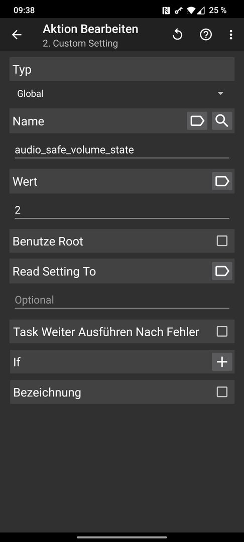

Ich habe die Warnung über Tasker deaktiviert, indem ich bei jedem Boot (Monitor Anfang) bzw. alle 24h folgenden Task ausführen lasse:
