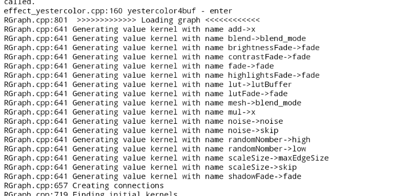

ich finde seit neuestem im Dateimanager Textdateien mit dem Namen "crash_log_1.txt", sowie _2 und _3. Also 3 Stück.
Ich hatte sie schon gelöscht, aber sie waren später wieder da & scheinen sich auch zu aktualisieren (Datum/Zeit).
Ich kann mir absolut keinen Reim darauf machen, was es damit auf sich hat. Ob's am Handy liegt, oder ob eine App betroffen ist.
Weiß jemand was damit anzufangen?

@BOotnoOB - Das wäre sehr lieb von dir. Ich hab zwar rein geguckt, aber kann damit überhaupt nichts anfangen. Die Dateien sind übrigens im Download Ordner. Ich habe sie mal angehängt.

Schaue gerade durch... Hat auf jeden Fall was mit Bildern zu tun... Muss aber keine Bildbearbeitung zwangsläufig sein. Gucke mal weiter. ;-)
Das sind sowas von allgemeine Fehler, die könnten von jeder App kommen. Zum Verständnis: Android basiert hauptsächlich auf den Programmiersprachen Java und C++ (auch Cpp). 99% sind Fehler bei der Ausführung von .cpp Scripts. Das ist wie eine Textdatei, die Zeile für Zeile abgearbeitet wird. Die jeweilige Zahl in den einzelnen Zeilen, sind die Zeilennr. im Script, die nicht ausgeführt werden können.
Aber kleine Fragmente, wie dies unten, erinneren mich an Filtereinstellungen bei Bildbearbeitungsapps.
Aber mehr lässt sich daraus nicht entnehmen.
Reaktionen: mj084 und ChromiaX
@BOotnoOB - kurios. Aber da du von Bildbearbeitung sprichst.. ich habe eine App (PicsArt), welche immer abstürzt. Komischerweise nur dann, wenn ich das Bild über die 'teilen' Funktion öffne. Wenn ich dann während der Bearbeitung ne andere App öffne, stürzt sie ab. Gerade ausprobiert & die gelöschten Textdateien waren wieder da. Hätte ich ja direkt 1+1 zusammenzählen können 😅
Ich danke dir vielmals für deine Hilfe & für's rein gucken 😊 muss ich dann mal später alles komplett runterwerfen & gucken ob ne Neuinstallation das Problem behebt.
