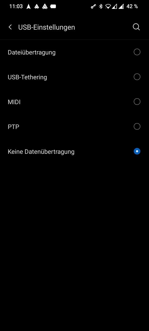

Im OnePlus Forum hat jemand einen Tipp gegeben und dieser funktioniert als Übergangslösung sehr gut.
Stellt man während der Verbindung auf „Dateiübertragung“, ist Android Auto sofort startklar.
Problem an der Sache, die Einstellung wird danach wieder auf „keine Dateiübertragung“ zurückgesetzt. 😒
Das kann man aber als Standard in den Entwickleroptionen einstellen
Reaktionen: sylvester78
Stimmt, jetzt ist Android Auto wieder sinnvoll nutzbar 👍
