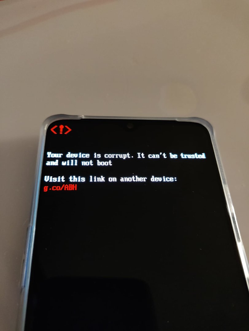

Also habe es Schritt für Schritt nach dem Youtube Video durchgeführt
"Return to Stock (Unroot + Relock Bootloader) - OnePlus 7, 7Pro, 7T, 7TPro (Easy) WARRANTY [How To]"
Nun erscheint die Meldung auf dem 7T
"your device is corrupt. it can't be trusted and will not boot."
Kann mir da jemand weiterhelfen?
Unter Device State steht: locked
Bootloader scheint gelockt zu sein, jedoch bleibt die Meldung dauerhaft
Zuerst wollte ich ja sagen, dass ist der Grund, wieso man bei solchen Dingen kein YT Video nehmen sollte. Aber dieses Video ist nicht nur sehr gut produziert, sondern beachtet auch alle wichtigen Punkte.
Ich bezweifle, dass du nach dem flashen der Stock ROM und bevor der Bootloader gelockt wurde, einen Neustart gemacht hast. Dann wäre dieser Fehler nämlich schon vorher aufgefallen. Wird der Bootloader geschlossen, ist es technisch nicht möglich Systemdateien zu beschädigen.
Guten Morgen ...
Sicher das das Gerät nicht gerootet war oder ein anderer Kernel lief?
Kommst Du noch in den Fastboot Mode?
Indem Fall sollte eine Wiederherstellung mit dem MSM Download Tool erfolgreich sein.
Reaktionen: TilKla
TilKla schrieb:
Guten Morgen ...
Laut dem Root Checker war das Gerät nicht gerootet.
Ob ein anderer Kernel lief, weiß ich nicht.
Ja komme noch in den Fastboot Mode
@TomTim Vielen Dank für den entscheidenden Hinweis.
Ich möchte mich bei allen Beteiligten ganz herzlich Bedanken. Die Kiste läuft wieder.
Ich wünsche euch Gottes reichen Segen
Reaktionen: pava35, TomTim und TilKla
