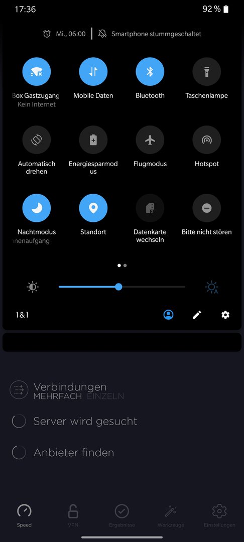

Moin Leute,
folgendes: Hab seit gestern Probleme mit meiner WLAN Verbindung - manche Apps wie Speedtest, Snapchat oder der Playstore können keine Internetverbindung aufbauen.
Instagram oder YouTube funktionieren beispielsweise aber einbahnfrei (1080p ohne Ruckler streambar).
In der Chrome App ist mir aufgefallen, dass manche Webseiten zwar Laden, aber keine Bilder dargestellt werden können. Google Bilder stellt dahingegen aber noch alle Bilder richtig und ohne Ladezeit da.
Beim Verbinden mit dem WLAN wird erst "kein Internet" angezeigt (siehe Anhang).
Das verschwindet jedoch nach ca. 30 sec. wieder.
Wir haben 2 Router im Haus, mit beiden Tritt das Problem auf.
Andere Geräte haben im selben WLAN keine Probleme.
Wenn ich das OP mit einem Hotspot von einem anderen Gerät verbinde, treten die oben beschriebenen Probleme nicht auf!
Am Router wurde nichts verändert. Hab auch schon alle gespeicherten WLAN Teilnehmer gelöscht.
OS ist aktuell auf: 10.0.14.HD65BA
Habe alle Schritte von DIESER Website befolgt und zudem "zufällige MAC verwenden" deaktiviert, aktiviert und wieder deaktiviert...
Hoffe euch fällt was dazu ein, ich bin ziemlich ratlos :(
Was ich vergessen hatte zu sagen ;) : Manchmal funktioniert die Internetverbindung wenn man länger mit dem Netzwerk verbunden ist mit voller Bandbreite - aber nur sporadisch für 5 Minuten... konnte das noch nicht genauer untersuchen.
Fettes Merce im Voraus, Max

Und das kam auf einmal, keine Veränderung am Gerät gemacht ? Also kein Update oder so...?
Wir haben nur die WLAN Geräteliste im Router anfangs gelöscht, da wir ein anderes Netzwerk Problem hatten... das lag aber an den anderen Endgeräten! Zudem wurde eine neue LAN Leitung gelegt... Evlt. ein EMV Problem? Kann ich mir aber nicht vorstellen...
Ansonsten wurde nichts geändert. Weder am OP noch am Router.

Also bevor die Liste gelöscht gab es mit dem 7T keine Probleme im WiFi.
Noch ne Frage zur Verständlichkeit: 2 Router im Haus, jeder baut sein eigenes Wifi Netzwerk auf ?
Genau bevor die liste gelöscht wurde, gabs keine Probleme.
Exakt, wir haben eine FritzBox welche den Gastzugang und das normale Netzwerk speist.
Und nen billig Amazon Router mit Namen "DJ WLAN" welcher via LAN mit dem Gastzugangs Netzwerk verbunden ist.
Das normale FritzBox Wifi ist tabu und wird vom alten Herrn verwendet.

So wie es aussieht bleibt das 7t, sobald es von Anfang an eine Stabile Verbindung hat auch in diesem Modus (habs jetzt fast ne halbe stunde nicht mehr getrennt).
Heute Vormittag hab ich das auf biegen und brechen nicht hinbekommen.
Wenn es aber mal in dem "kein Internet" Modus ist, hab ich noch die gleichen Probleme wie oben beschrieben.
Also ist das ganze nicht mehr ganz so dringend. Bin trotzdem noch neugierig wo der Fehler liegt.
Ok, warum so kompliziert mit den Routern gemacht wird ist dein Ding, ich vermute aber das es dann doch eher am Router liegt als am 7T. Du schreibst ja selber das keine Probleme bestehen wenn das 7T sich mit einem Hotspot verbindet.
Wenn der Router sozusagen nur als AP verwendet wird, so verstehe ich das zumindest, dann setz den doch Mal komplett zurück und neu auf. Brauchst ja keine Login Daten eingeben etc. Bum bum.

Kannst du das 7T denn mit der Fritzbox verbinden, kriegst du da ne stabile Verbindung hin ? Oder darf dein Smartphone da nicht reinschnuppern ? 😀
Ja das geht!
Ich muss knapp 5-10 mal mit dem Fritzbox Gastzugang die Verbindung trennen und widerherstellen.
Wie im Video gezeigt, bekomme ich dann keine Meldung beim Verbinden mit "kein Internet".
Dann ist die Verbindung stabil und geht auch (jetz schon fast 2 Stunden) nicht wieder flöten.
Sobald ich mich vom Wifi trenne geht das spiel von vorne los. ich muss mich so lange neu verbinden bis die Meldung nicht auftaucht.

Da wird im im FritzBox Gastzugang was geblockt sein, was die Erkennung vom "Internetzugang" in Androiden/Apples blockiert...
Naja er schreibt ja das die anderen Geräte keine Probleme haben. Es wird schon irgendwas zwischen 7T und dem Router sein, meine Tendenz geht zu dem DJ LAN Router.
Keine Ahnung was für eine Fritzbox verbaut ist aber wenn ein Kabel in den Keller geht dann würde ich einen AVM Repeater wie z.B. den 3000er nehmen (oder ne gebrauchte 7490 oder so) und das Gäste WiFi via Mesh in den Keller ziehen. Dann hast auf jeden Fall Sicherheit das der Router und der Repeater harmonieren.
Ist halt komisch das das Problem nicht war bevor am Router gewerkelt wurde...
