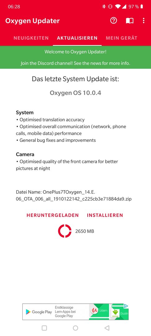

Ich dachte die 10.0.5 ist die aktuelle?

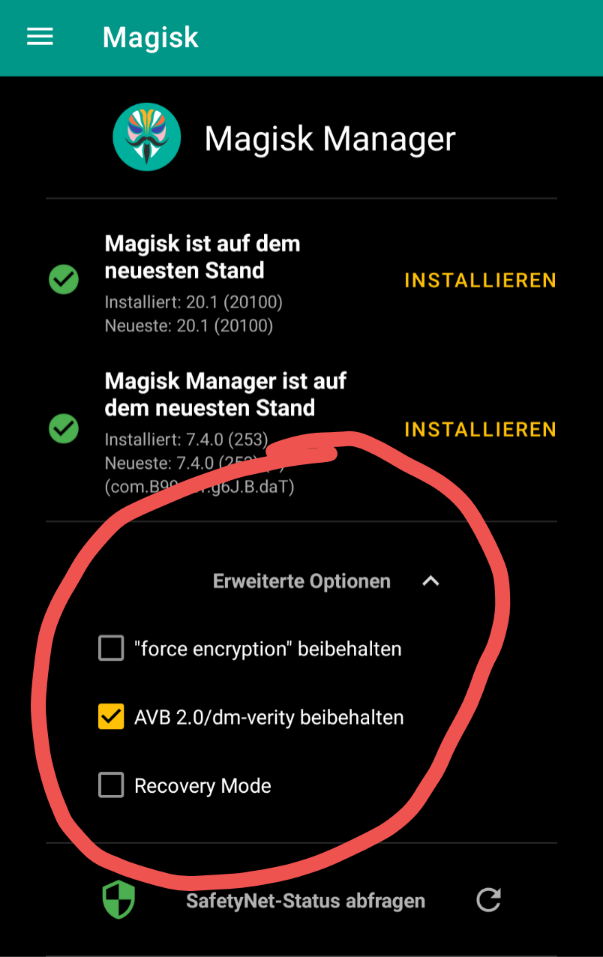

Bei XDA gibt es doch ein TWRP. Selber patchen ist wirklich nicht schwer.
Um das boot.img zu patchen, musst du lediglich den Magisk Manager installieren und ein boot.img deiner Stock ROM als Kopie haben. Öffne den MM und klicke auf "Magisk installieren". Er fragt dich dann u.a., ob du dazu eine "Datei patchen" willst, die du im nächsten Schritt im Gerätespeicher auswählen kannst. Danach über TWRP als neues boot.img flashen/installieren und neustarten.
Laut updater gibt's noch keine 10.0.5 für die EU Version.

Hm, danke für die zahlreichen Antworten. Ganz verstanden habe ich den genauen Ablauf immer noch nicht, aber das kommt ja meistens, wenn man es aktiv macht.
Also das das hat bei mir nicht geklappt.. (es kam QUALCOMM Crashdump Mode )
Habe folgendes gemacht:
1.boot.img mit dem Payload_dumper extrahiert
2.MagiskManager gestartet und installieren geklickt
3. die extrahierte boot.img ausgewählt und gepatcht.
4. im Bootloader dann "fastboot flash boot magisk_patched.img "
Nach Reboot fährt die Kiste nicht mehr hoch.
Habe dann einfach die Extrahierte ungepatchte boot.img installiert und das 7 T fährt wieder hoch.
Du musst die Erweiterten Optionen deinem Gerät entsprechend einstellen.
Warum hast du kein TWRP? Damit wäre Magisk ganz einfach zu installieren. Die .zip von Magisk erkennt automatisch, wie alles konfiguriert werden muss.

Muss ich das so einstellen wie auf deinem bild?
Nein, das ist nur ein Beispiel. In einem vorherigen Post habe ich dir einen Link geschickt zu XDA. Dort wirst du eine passende und funktionierende Anleitung finden.
Ich kenne mich nicht mit deinem Gerät aus. Wenn du auch nicht weißt, was du einstellen sollst, musst du dort im Forum nachschauen.
Hat funktioniert :)
Vielen Dank
