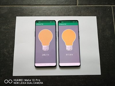

Hi Leute,
ich habe jetzt zwei OP8P hier liegen. Die Display der beiden Geräte sind bei gleicher Einstellung sehr unterschiedlich, insb. der Weispunkt unterscheidet sich deutlich.
Kennt jemand eine App um die Display-Hardware auszulesen?

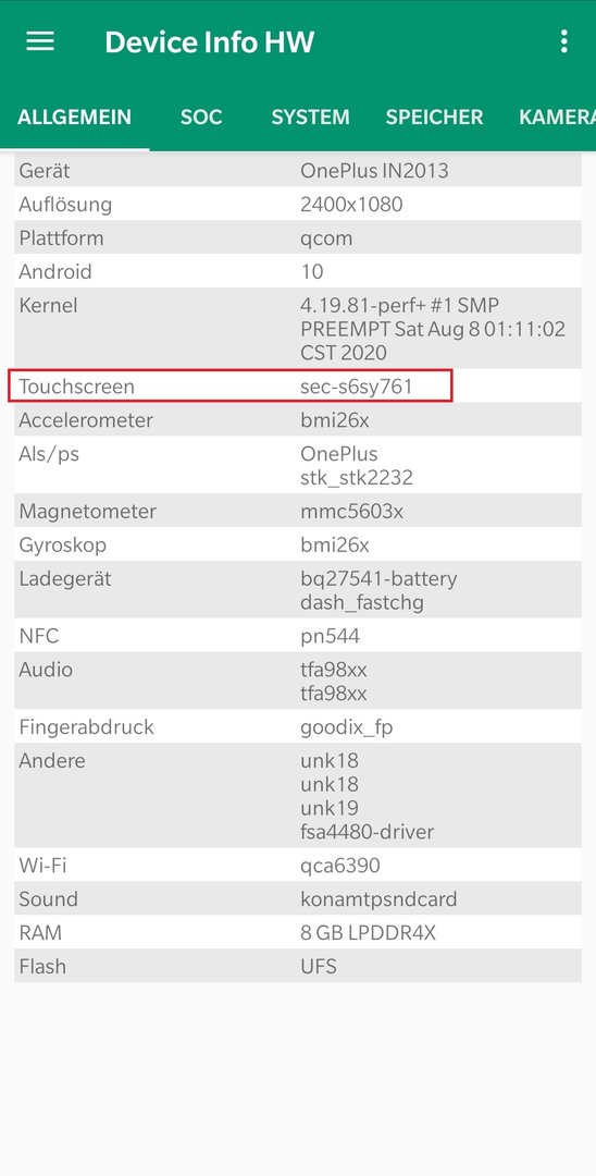

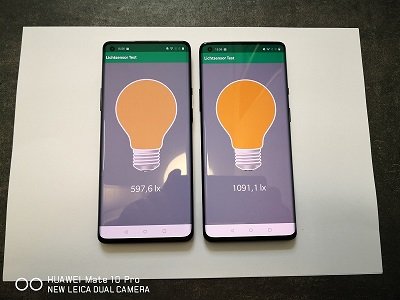

Das Pannel ist bei beiden gleich aber der Lichtsensor des einen Gerätes liefert deutlich höhere Werte (Faktor 2) als bei dem anderen.

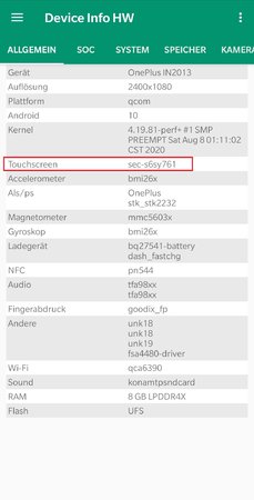

Da steht immer das gleiche. Eine Auslesung von verschiedenen Display Chargen ist soweit ich weiß nicht möglich.
Das ist aber was komplett anderes. Da kommen zwei verschiedene Hersteller zum Einsatz, LG und der andere (BOE?). Beim OnePlus 8 Pro steht immer dasselbe da weil es nur einen Hersteller gibt, Samsung. Und da die einzelnen Chargen auslesen (sofern es überhaupt welche gibt) geht meines Wissens nicht.
Das ist interessant.
Verhält sich dadurch auch die Autohelligkeit anders?
Könntest du bitte mal nach draußen gehen, ob es ein unterschiedliches Helligkeitsboostverhalten gibt, wenn beide nebeneinander sind?
Auch mal in unterschiedlichen Winkeln zur Sonne und bei bewölkten Tagen?
Danke
Ich hatte gestern einige Tests unter unterschiedlichen Umgebungsbedingungen gemacht. Das eine Gerät hat immer zwei bis dreifach höhere Messwerte geliefert und das Display dementsprechend etwas heller eingestellt.

@Anna Log welche app ist das die du nutzt? Ich kanns leider auf den Bildern nicht erkennen
Die Device Info HW App.
