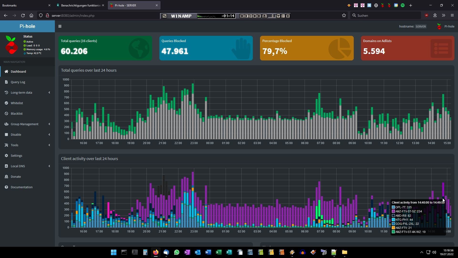

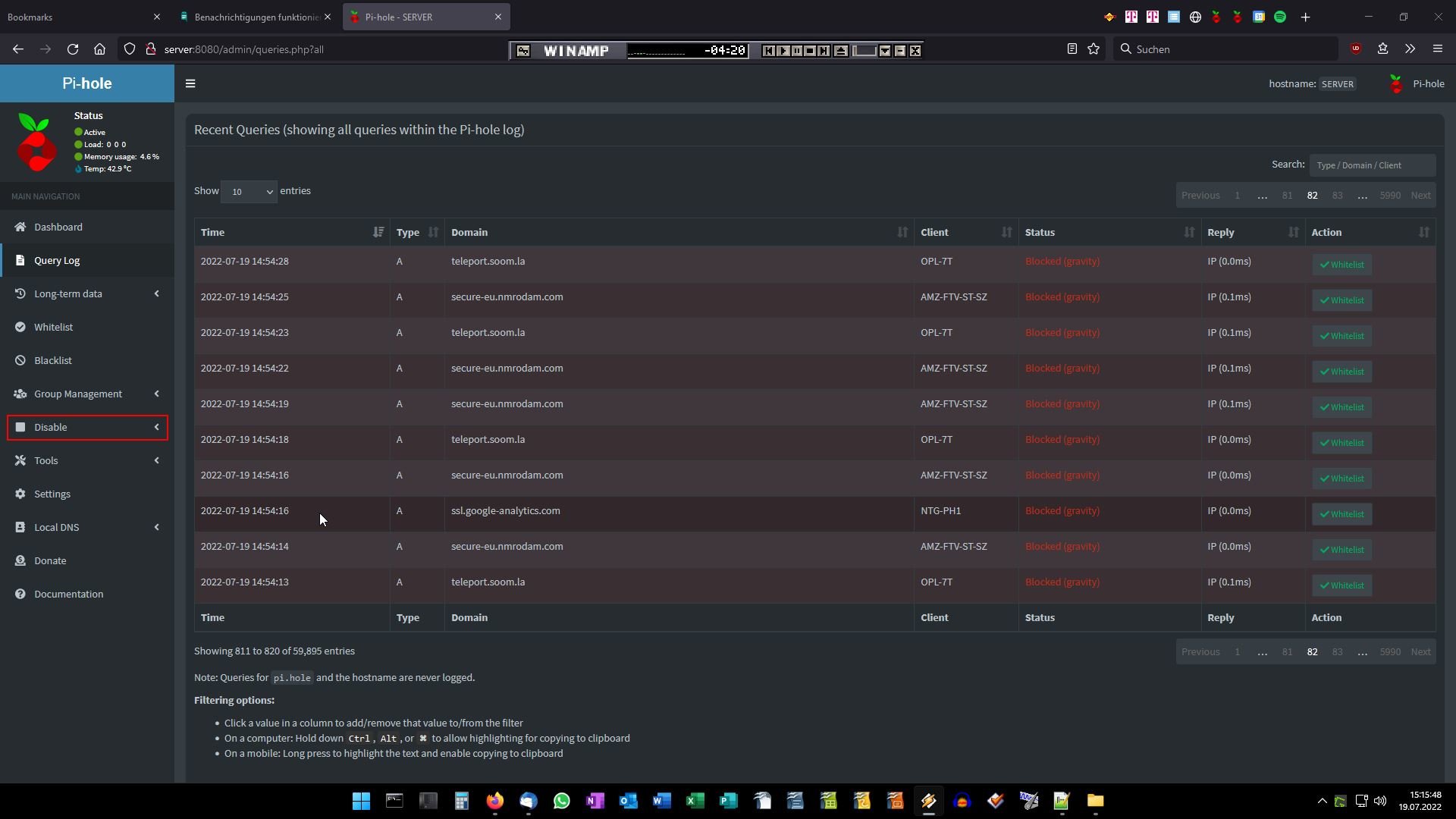

Ich verwende pi-hole als DNS-Filter auf meinem Server. Wenn der aktiv ist bei der ersten Synchronisation, synct GMail nicht. Der Trick war, pi-hole für 5 Minuten zu disablen, dann das Handy neu zu starten und gleich von nem anderen Konto ne Mail senden zu lassen - die kam dann auch problemlos an. Seit dem geht der Sync - warum hab ich aber nie rausbekommen. pi-hole blockiert an sich nix von GMail, nur die typischen tracking- und Werbeserver wie Firebase von Google oder Googlesyndication usw. Zwar kommt der Push nicht in Echtzeit - Mails brauchen manchmal 5-10 Minuten - aber Hauptsache die kommen. Mail ist nunmal kein Echtzeitkommunikationsmittel.
pi-hole kann ich nur wärmstens jeden empfehlen - muss nicht ein ausgewachsener Server sein, der läuft auch auf nem Raspberry Pi.
