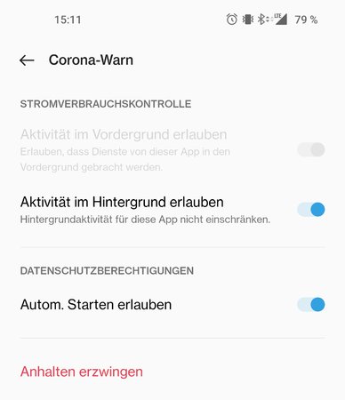

Eventuell mal in den App-Infos unter "Akkuverbrauch" alle Optionen für "Aktivität im Hintergrund erlauben", "Autom. Starten erlauben" und "Aktivität im Vordergrund erlauben" aktivieren. Anschließend die App starten und im Taskmanager im drei Punkte Menü "Sperren" wählen. Theoretisch sollte das reichen.
Reaktionen: jack62

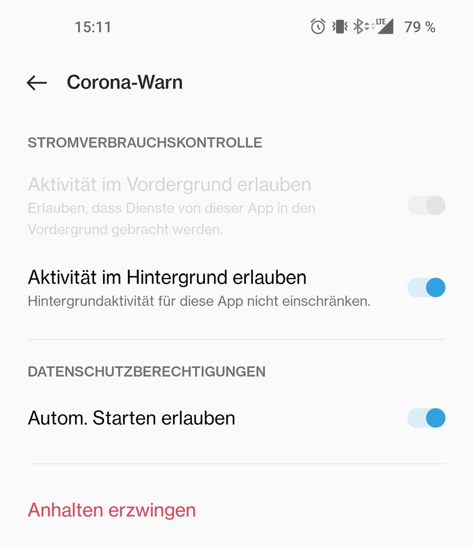

Hier nur als Beispiel, da ich die Blitzer App nicht nutze.
Das sieht bei allen App aber gleich aus.
Und eventuell aus der Akkuoptimierung rausnehmen.
Reaktionen: Baumschueler und jack62
@TimeTurn: Vielen Dank für die Hinweise. Wenn ich die App starten und im Taskmanager im drei Punkte Menü "Sperren" wähle, läuft die App dann nicht permanent? Die Idee ist ja eigentlich, die App bei Verbindung mit dem Bluetooth im Auto zu starten und beim Verlassen des Autos wieder zu beenden (was schon funktioniert).
Ja, korrekt. Das ist ja die Idee, der Taskmanager von Android kickt die App aus dem Speicher, dann reagiert diese natürlich nicht. Kannst natürlich auch erstmal nur die Akkuoptionen probieren.
