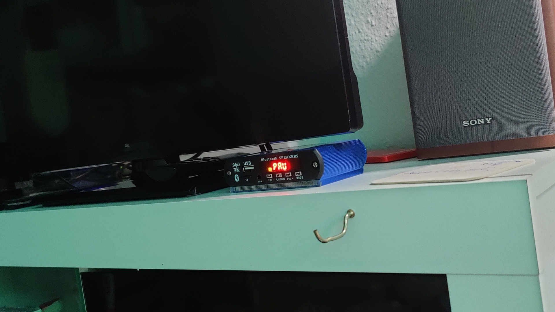

Habe was ähnliches auch. Meist habe ich mein TaoTronics ANC-Headset an und verbunden. Schalte ich dann mein kleines Bluetooth-Kästchen ein, das per Klinke an der Stereoanlage hängt, erwarte ich, dass das OP 8 Pro sich damit auch direkt verbindet. Macht es aber nich, man muss einmal die Lautstärketaste drücken und im Popup dann das Ausgabegerät umschalten. Insgesamt ist das 8 Pro dann mit 3 Geräten verbunden - neben dem Headset und dem Kästchen auch noch mit meinem AmazFit GTS 2 mini Fitness-Tracker (kann ich übrigens empfehlen, funktioniert bisher spitze mit dem 8 Pro).
Das Ding (das Bluetooth-Kästchen) hat übrigens € 7,88 auf AliExpress gekostet, die ich auch noch zurück bekommen hab, weil es sich immer gleich wieder ausgeschaltet hat, weil die Klappspaten eine Diode auf dem Board nicht bestückt haben, die den Spannungswandler umgeht. Hab es selbst herausbekommen und eine Diode eingelötet, nu funzt das Teil. Hat ein Radio eingebaut, Bluetooth, MP3-Player (leider ohne Shuffle - microSD oder USB) und auch noch einen Aux-Anschluß. Das Display war extrem hell, daher hab ich da noch ein paar Lagen Klebeband drüber gepappt. Mit Strom wird es per USB versorgt.
Als Größenrelation: Der Fernseher ist nur 24" groß. Also nicht davon irritieren lassen :)
