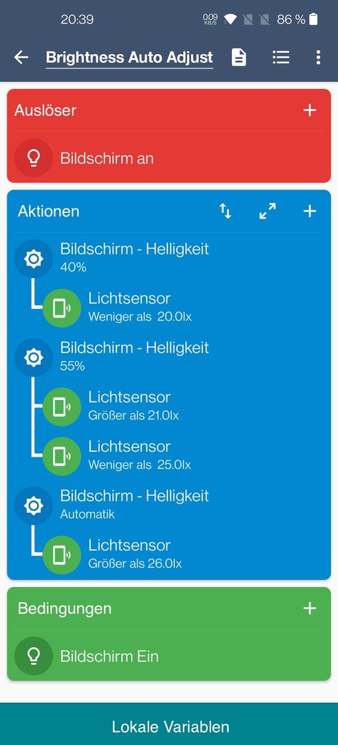

Und wenn man quer liest, bei fast allen anderen neuen Phones liest man das auch. Beim Mi 9 habe ich das Problem ja auch, dort habe ich es mit Macrodroid gelöst, siehe Bild, das werde ich mit dem Pro jetzt auch mal probieren evtl. bleibt es dann doch hier, ein Xiaomi will ich derzeit nicht mehr, Samsung erst recht nicht, LG kann man mittlerweile vergessen, Oppo, da kann man auch OnePlus nehmen, Huawei oder Pixel, neee, Sony, hm, alles Käse, wie gesagt, das Package des Pro ist schon sehr gut bis kaum besser zu machen für 699,-, die ich für die 12/256er Version gelegt habe.

Oha die Idee mit macrodroid klingt gut!
Ist eigentlich wie ne Art "wenn, dann" excel Funktion oder? Wenn Display Helligkeit xy, dann xy oder?
Programme dürfte es damit ja viele im store geben, darf ich fragen, wieso genau die app macrodroid?
Funktioniert super! Gerade getestet!
Ist ein guter workaround.
Vielen Dank für den Tipp!
Maddog
^^Ja, habe es mir vorhin auch eingerichtet, klappt gut. Man muss eben seine Umgebung etwas austesten, also wieviel Lux man wo hat beim Einschalten des Phones bzw. wieviel Zwischenschritte man braucht und dann eben wieviel Prozent. Ich habe den letzten Wert auf 301 Lux und dann auf Automatic gestellt, den niedristen bei allem unter 20 Lux auf 35%, alles darüber bis 300 auf 50%, das Macro findet man, wenn man den Namen oben aus dem Bild in der Suche von Macrodroid eingibt.

Also Macrodoid habe ich deshalb genommen, weil die ganzen anderen Brightness Tools nicht mehr gepflegt werden bzw. nicht richtig funktionieren. Die App "Oled Saver" ist auch noch eine Option, die muss ich noch testen, ob die mit dem Pro läuft, das wäre dann evtl. noch besser, aber die arbeitet mit einem Overlay-Filter, der auch nicht immer ganz unproblematisch ist. Ansonsten ja, mit dem Macro wird eben bei jedem einschalten des Displays vorher die Lux abgefragt und dann die eingestelle Helligkeit automatisch eingestellt.

Hast du Erfahrungen, ob das die Akkulaufzeit stark verändert? Oder ist der Einfluss nur minimal?
Früher habe ich gerne velis auto brightness benutzt, als die automatischen Regelungen noch viel schlechter waren.
Einen Haken hat die Regelung damit aber.
Er reagiert natürlich immer nur auf Bildschirm ein.
D.h. ändern sich die Lichtverhältnisse während der ausgelesene Wert des Helligkeitssensors zuvor unter dem Schwellwert für die automatische Regelung war, findet keine Anpassung statt.
