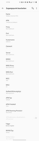

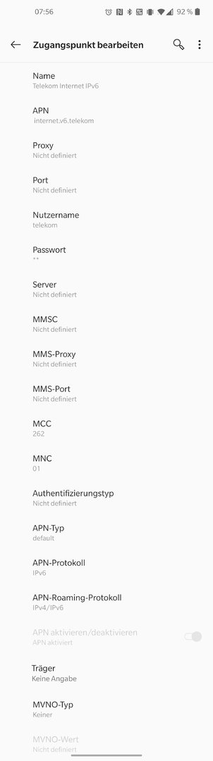

@MORBIDMARTIN: Bei mir hat es mit den gleichen Symptomen wie bei Dir geholfen (zumindest bis jetzt 🤞), den APN umzukonfigurieren, sodass als APN-Protokoll nicht mehr "IPV4/IPV6" eingestellt ist, sondern "IPV6". Ich hänge anbei einmal meine Konfiguration als Screenshot an (das unkenntlich gemachte Passwort ist "tm" ohne die Anführungszeichen, s. Anleitung im oben verlinkten Telekom-Blog).
Bei @RunnY hat diese Umkonfiguration allerdings dafür gesorgt, dass er keinen mobilen Datenempfang mehr hatte - es scheint also nicht immer zu funktionieren. Vielleicht funktioniert es ja auch, in diesen Fällen das APN-Protokoll umzustellen auf "IPV4".
