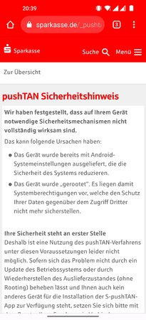

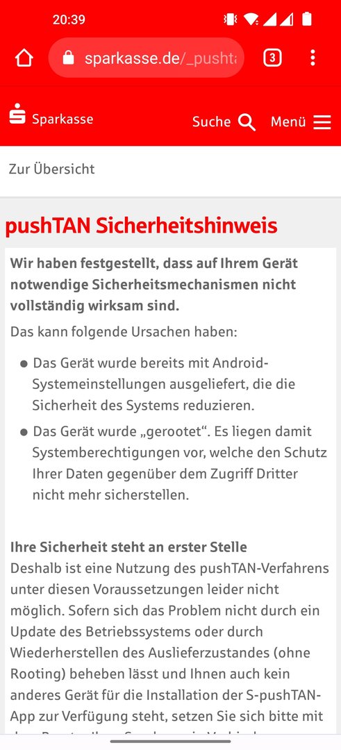

Grüße Euch alle bin jetzt in besitz des OnePlus 8 Pro und wollte die App einrichten Sparkassen TAN App und nichts geht , gerootet ist das OnePlus 8 Pro nicht . und was bedeutet dieser Text bitte ( Das Gerät wurde bereits mit Android-Systemeinstellungen ausgeliefert, die die Sicherheit des Systems reduzieren. ) kann mir wer helfen bitte ?

@Wicki ja gebraucht , doch nicht gerootet habe diese App dafür installiert Root Checker und es wurde kein Root erkannt , und auch der Bootloader ist nicht entsperrt . Danke für deine Antwort Wicki 😉

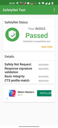

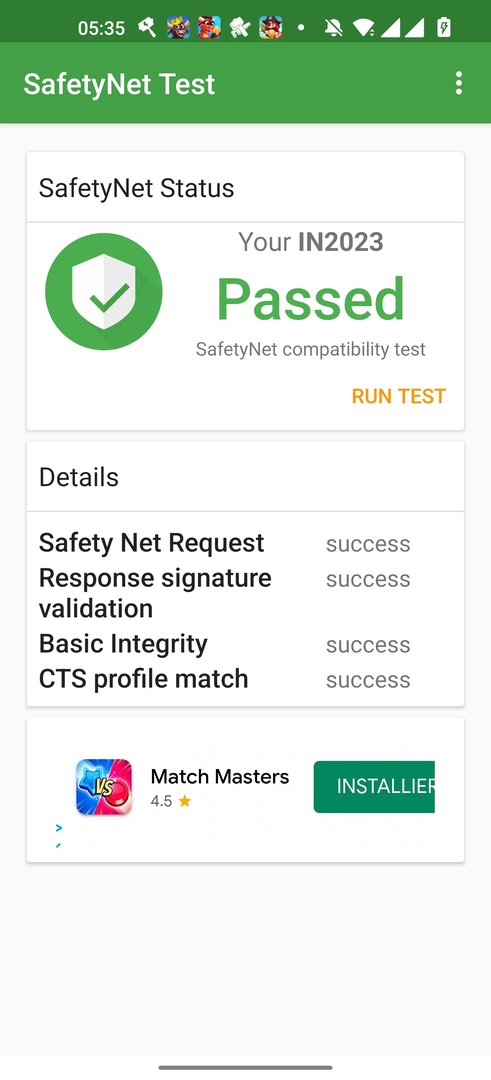

Lass mal den SafetyNet Test laufen und poste das Ergebnis.

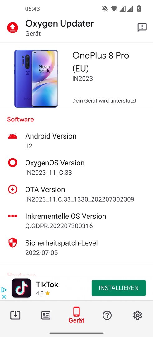

Generell würde ich die Full-Firmware über den Oxygen-Updater downloaden und dann sauber flashen.

@Wicki Guten Morgen hier wie gewünscht siehe Foto Wicki.
Oxygen-Updater siehe Foto.

Das sieht soweit alles ok aus.
Installier und öffne mal spaßeshalber die VR SecureGo Plus App. Nur um zu schauen, ob die auch meckert.
Ich würde dann die Full-Firmware downloaden und flashen. Musst Du in den Einstellungen vom Oxygen Updater von inkrementell auf Full umstellen.

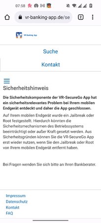

@Wicki diese App startet auch nicht 😒🥴

@Turanga2966 Benutze selber die S-pushTAN App. Aus Erfahrung weiß ich, dass das bloße Vorhandensein bestimmter Apps, wie z.B. der Magisk App (ohne jegliche Modifizierung des Gerätes, nur die installierte App), schon zu solch einem Verhalten führt. Magisk soll hier nur ein Beispiel sein, um zu verdeutlichen, wie empfindlich diese Banking Apps z.T. geworden sind.
Vielleicht hast du irgendeine App installiert, die auf ein modifiziertes Gerät hindeuten könnte. Die oben verlinkte VR SecureGO Plus App verhält sich ebenso, wenn nur alleine die Magisk App installiert ist.

Das ist ein ganz simpler Root Beer-Check, der deinen Speicher prüft. Einer von vielen Checks, den Banking Apps machen, um Root zu erkennen. Darum reicht auch schon das bloße installieren der Magisk App aus.
