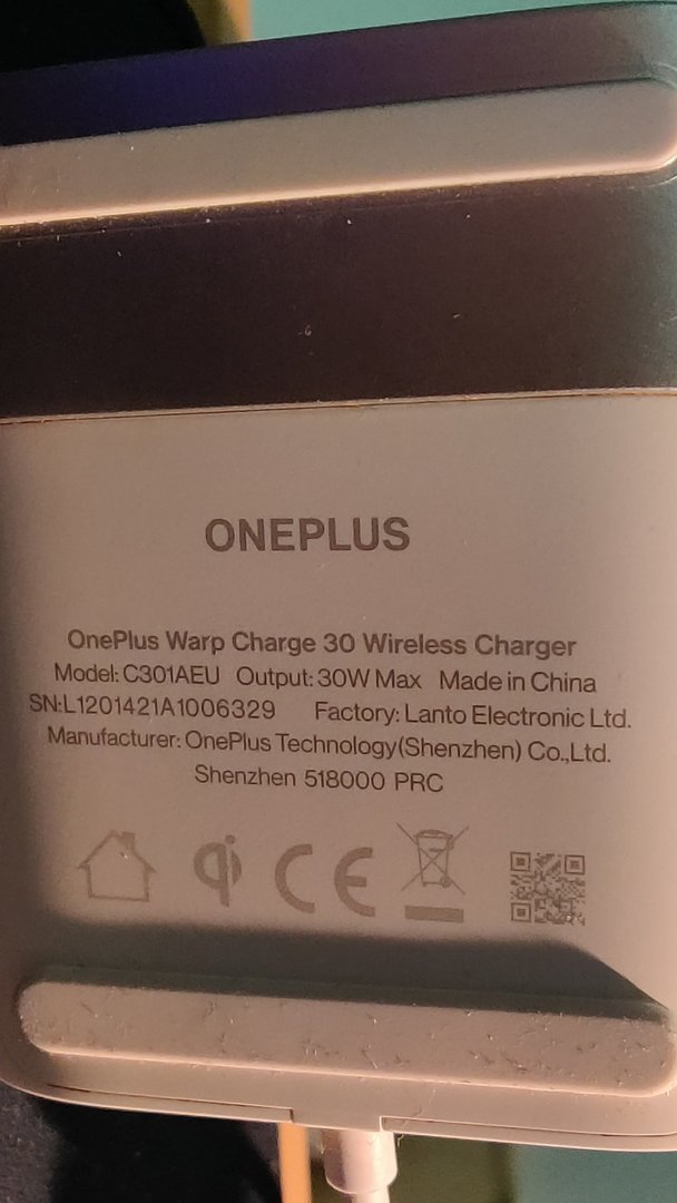

@TimeTurn welchen Wireless Charger nutzt du?
@Tyran20 - den Warp Charge 30 von OnePlus. Habe zwei von denen. Bei dem Älteren hat der Lüfter inzwischen nen Lagerschaden, aber geht noch vom Krach. Garantie hat das Ding nicht mehr, ist schon älter als 2 Jahre. Wenn das Teil zu laut wird, mach ich das mal auf und tausch den Lüfter. Sollte man auf AliExpress ja bekommen.
