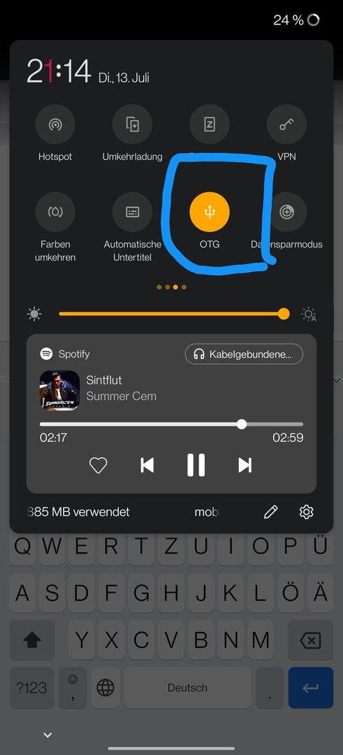

Du musst nur OTG unter dem Menü System aktivieren dann klappt das! Hatte genau das gleiche Problem! Viel Spaß beim Musik hören
Das aktiviert den USB Port und in dem Fall auch deine Kopfhörer!
Reaktionen: Marsho und nachprod
@Kay860
OTG an machen.
