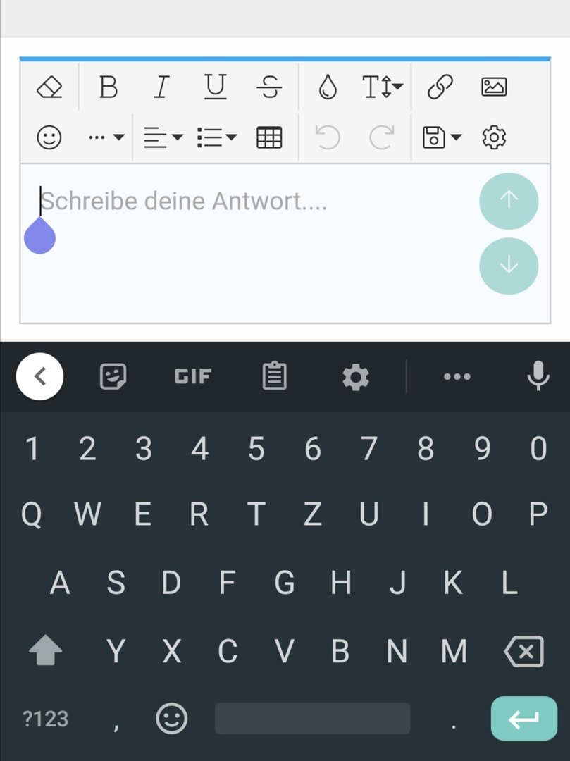

Vielleicht hat ja jemand den entscheidenden Tip für mich.
Ich nutze die Gboard Tastatur, soweit so gut.
Mich nervt nur unheimlich der Bereich unter der Tastatur, der Pfeil zum minimieren.
Ich kann den leider nicht deaktivieren, denn das stört mich schon sehr.

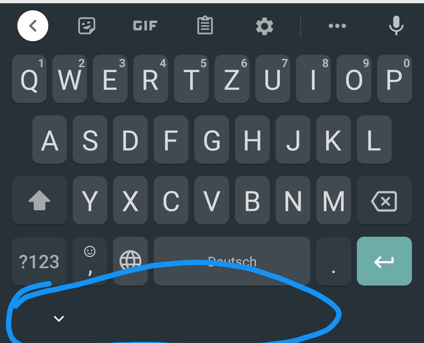

Bei Samsung kann man diesen Bereich auch minimieren.
Hier Mal ein Screenshot vom S10+.

So sieht es zB auf dem P30 Pro aus. Kann ja dann eigentlich nicht nur an Android liegen.
Evtl ja doch, aber Huawei war schlau genug, das vernünftig anzupassen :p

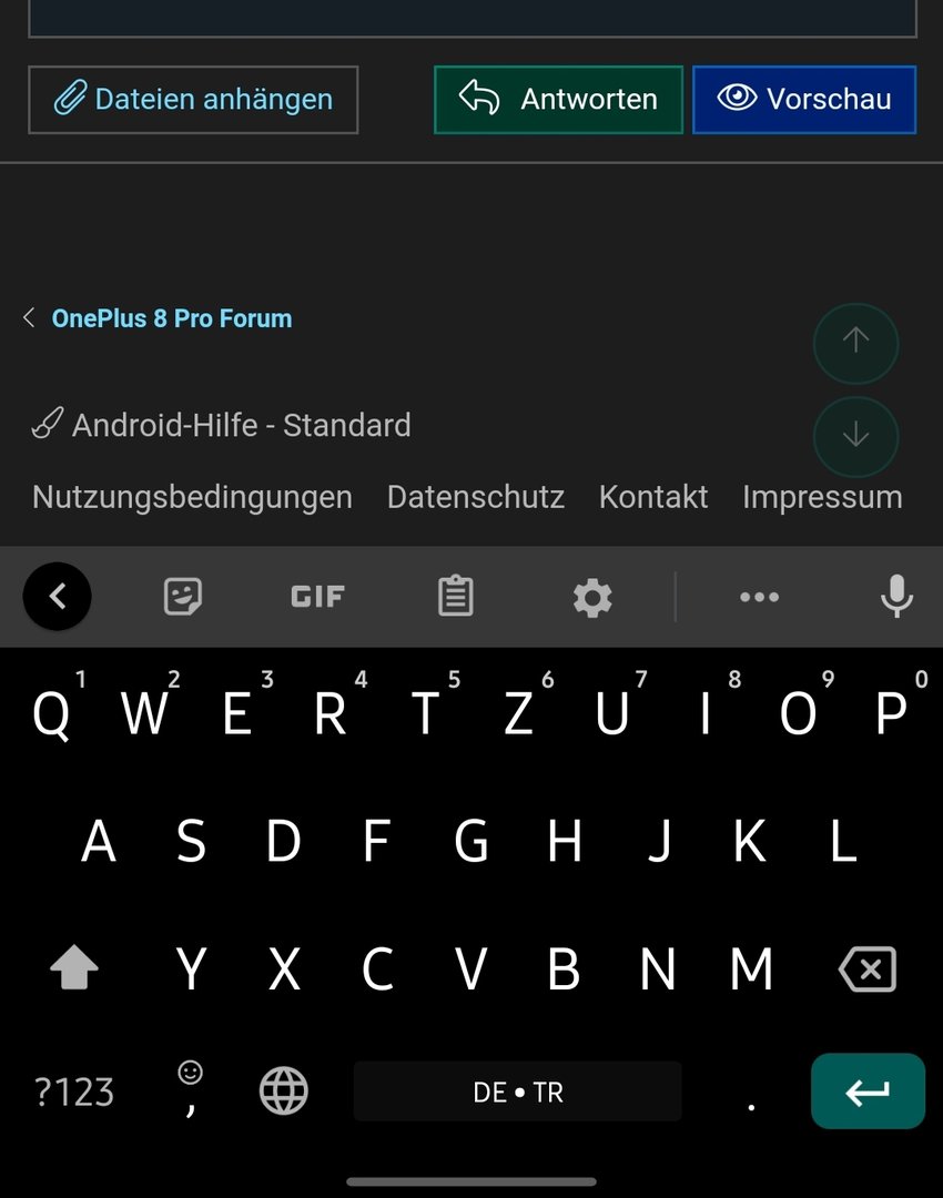

Beim 6T mit Android 9 war auch noch alles gut. Auch mit der Oneplus eigenen Gestensteuerung.
Beim Android 10 update kam dann dieser Abstand unten, ebenfalls mit der Oneplus eigenen Gestensteuerung.

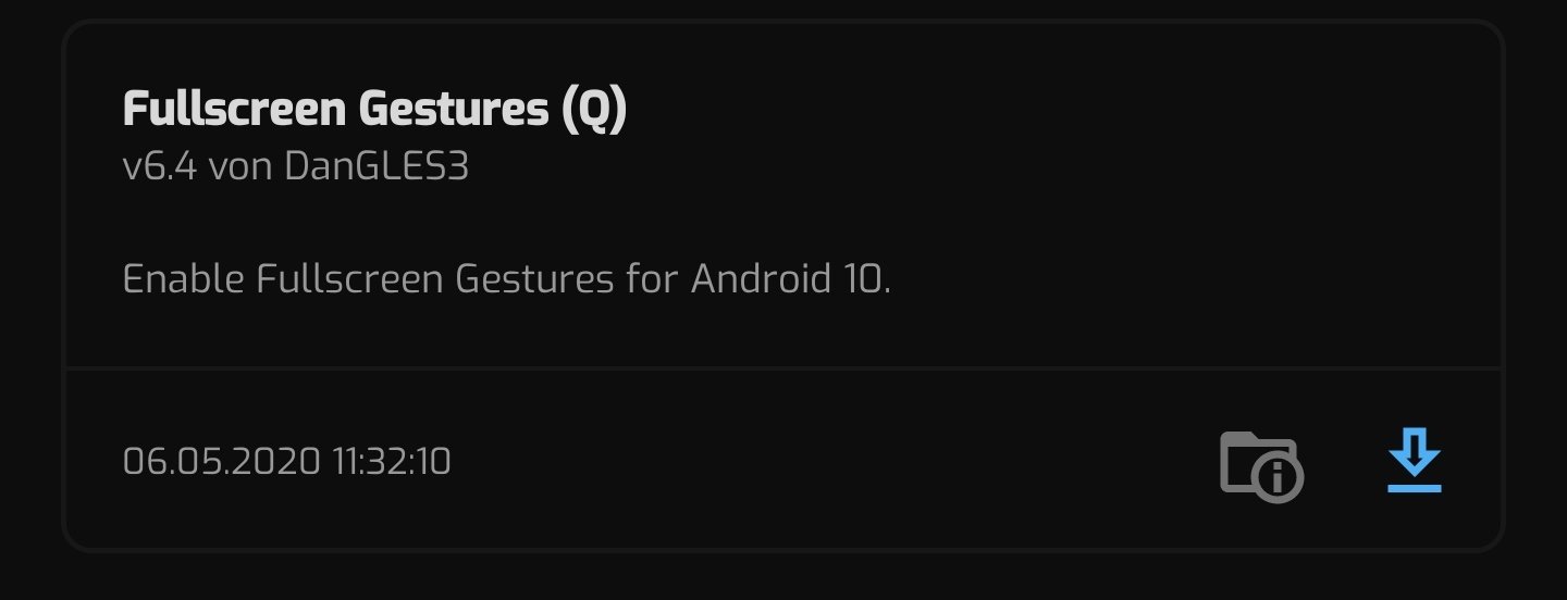

Wenn ihr Root habt dann empfiehlt sich dieses Modul dafür.
