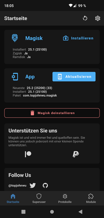

Angezeigt wird "Installieren" / "Aktualisieren"
Bei mir z.B.
Hier wird "Installieren" angezeigt, obwohl alles korrekt installiert und das Gerät 100%ig gerootet ist. Aktualisieren kenne ich von div. Updates, das ist korrekt.
KEIN Bug. So sieht es aus. Entweder "Installieren" oder "Aktualisieren" (normal-Schrift oder hervorgehoben).
Dann ist jeweils links auf die Angaben zu achten.

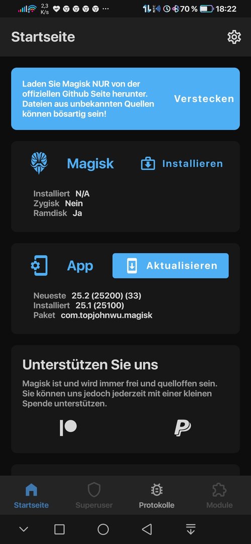

So wäre wenn nicht
Alles ok so.
Bei Aktualisieren gibt es eine neuere Version.
Bei Installieren ist alles aktuell, das System gibt einem nur die Möglichkeit nochmal neu zu flashen. Bspw. bei einem Update.
