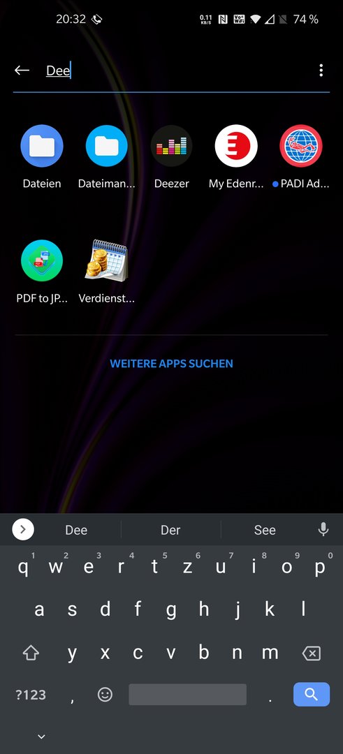

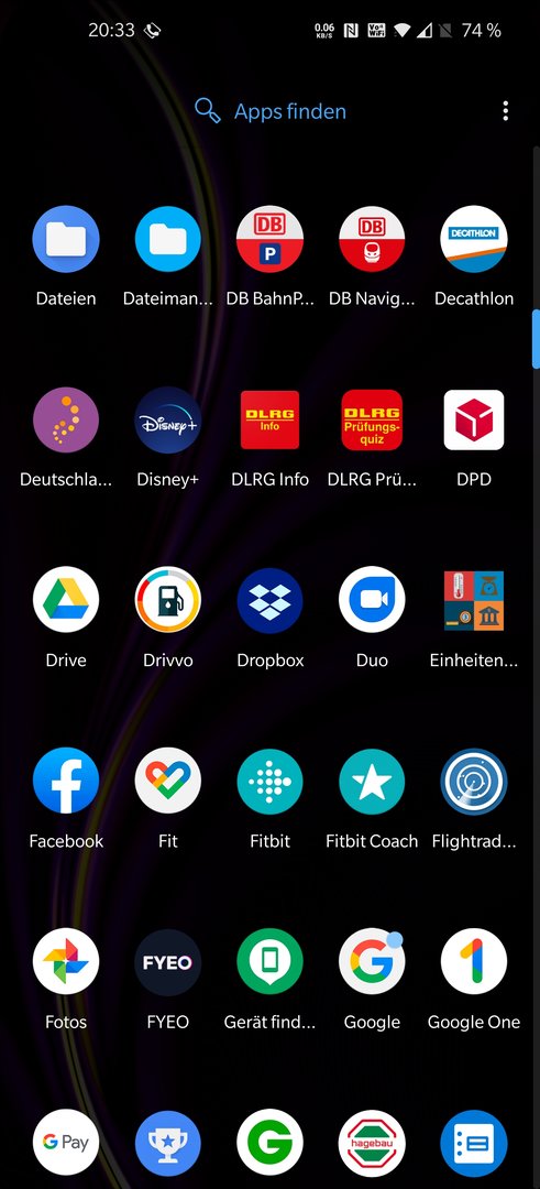

Hier mal ein paar Screenshots.
Bei Suchen taucht die App auf, beim Scrollen nicht...

Was ist deine Launcher-Version? Hast du die Deezer-App vielleicht versteckt, wenn du im Drawer nach Rechts wischst?
