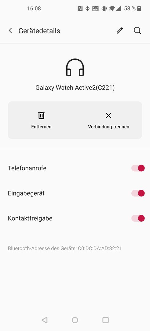

Welche Uhr ?
Samsung Galaxy Watch 2.
Der Haken bei Telefonanrufe muss gesetzt sein sonst kein Symbol. Die Uhr muss sowas natürlich unterstützen.

Ok....betrifft deine Konstellation.
