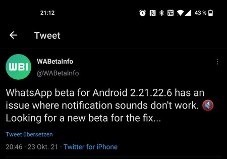

@beterman1990 nur um bisschen auszugrenzen, bist du bei Whatsapp Beta und hast die 2-21-22-6?
Reaktionen: beterman1990
@beterman1990
Reaktionen: beterman1990 und SaschaB42
jo hab die Beta drauf... gut dann hat sich das Problem ja erledigt und müssen auf ein Update seitens WhatsApp warten

gestern kam das WhatsApp update jetzt geht wieder alles
