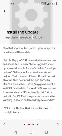

Wie in meiner Vorstellung geschrieben, habe ich seit drei Tage die Android/Oxygen Version 12 auf meinem 8 Pro, gemeldet und herunter geladen über den Oxygen-Updater, das waren annähernd 4 GB. Die Installation verlief problemlos. Hinterher traten einige Software-Probleme auf, dazu mache ich noch einen anderen Thread auf. Heute nun erhielt ich, siehe oben, vom Osygen Updater den Hinweis auf ein neues Update IN2023_11_C.16, Größe 81 MB. Inhalt laut dem Updater: (Google Translator) "Optimiert: Der Stromverbrauch in einigen Szenarien verbessert die Lebensdauer der Batterie"
Das Herunterladen war problemlos, nur dann war Ende Gelände... Die neuen A 12 Einstellungen: ÜBER DAS GERÄT/SOFTWAREUPDATE sehen ja eine Installation vom Gerät gar nicht mehr vor! Dort wird auch nur gemeldet, dass das System "auf dem neuesten Stand" ist... AUF UPDATES ÜBERPRÜFEN bringt das gleiche Ergebnis - "neuester Stand"...

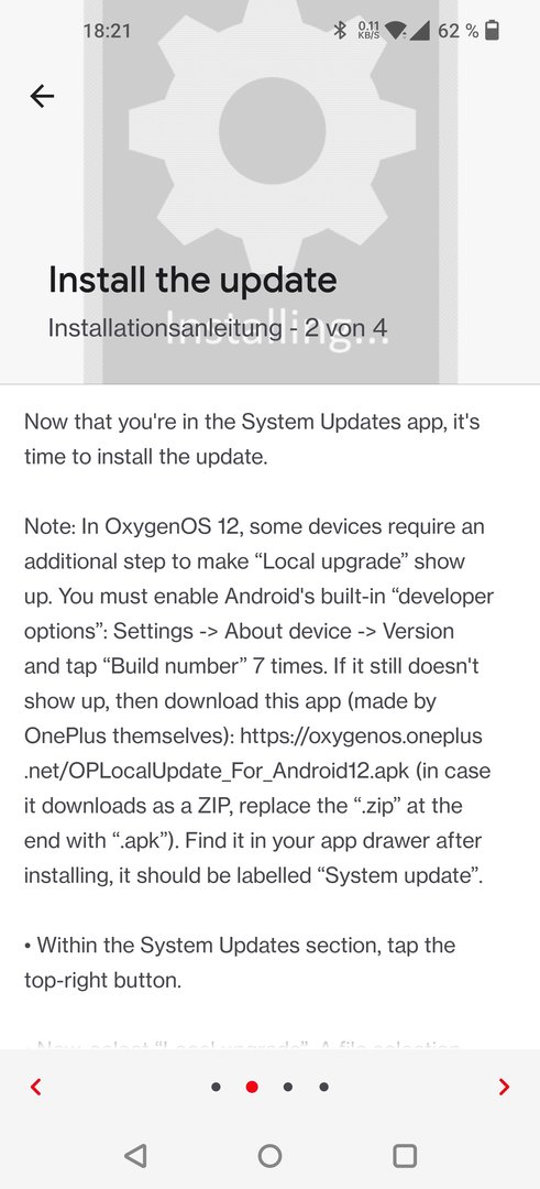

Nun hat ja der Oxygen Updater plötzlich eine neue, ergänzte Installationsanweisung. Die ist so neu, dass das neue, ergänzte einfach als Blatt 2 eingefügt wurde, nur in englisch, ohne die Möglichkeit eines Kopierens/Übersetzens...Ich füge dieses Blatt mal hier als Bild_1 an... Und die Übersetzung auch..., als Bild_2 - das ist eine Text-Datei.

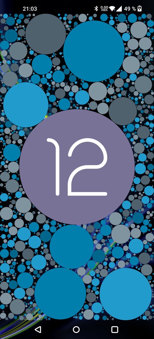

erscheint der Hinweis, dass ich das nicht brauche, da ich schon in der Entwickler-Version bin! Tippe ich mehrmals schnell hintereinander, erscheint Bild 3

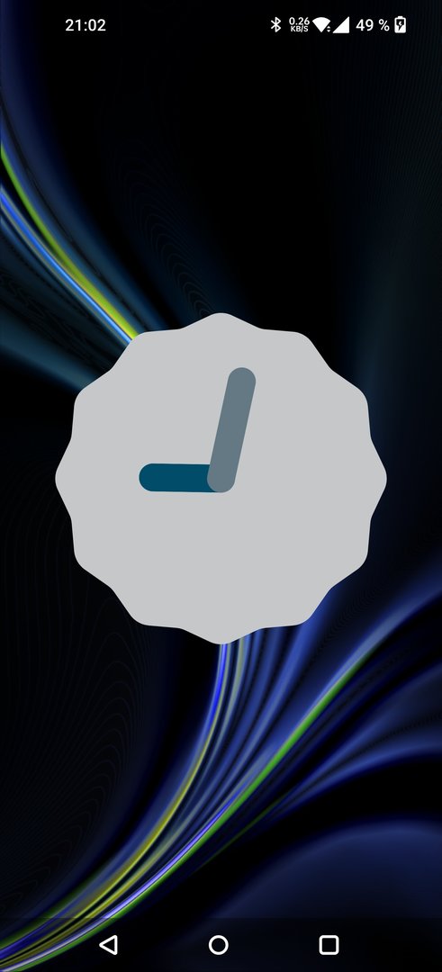

Wenn ich dann die Uhrzeit auf 12 Uhr drehe, erscheint Bild 4... (Ich glaube, sowas nennt man Osterei, weiter helfen tut es aber auch nicht...)
- Der weiter unten stehende Link "https://oxygenos.oneplus.net/OPLocalUpdate_For_Android12.apk" soll ja wohl offensichtlich mit dem Oxygen Updater
geöffnet und die Datei herunter geladen werden!? Oder irre ich mich da? Aber wie mache ich das? Wo kann ich beim Oxygen-Updater diesen Link
eingeben???

Man kann es auch übertreiben mit der Theatralik..
Du entpackst die zip Datei auf dem Handy mit WinRAR oder dem PC. Im entsprechenden Firmware Thread hat ein User die apk direkt hochgeladen, die kannst du auch laden.
Diese apk installierst du auf deinem Smartphone und startest sie. Damit kannst du dann das manuell geladene Update installieren.

Danke! So meinte ich das!
WOHIN auf mein Smartphone installiere ich die, welcher Bereich, welches Verzeichnis? Oder ist das egal...?
AmigoMD
@GSXR-750
Nochmal Danke, hat sich erledigt, es ging von jedem beliebeigen Ordner aus!

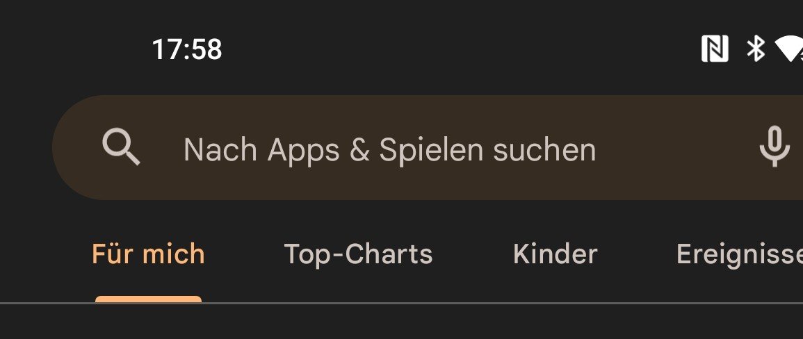

Hi, bin heute auch Mal zum testen auf 12,weiss jemand wie man auf Android 12 den braun Farbton im.app store oder Gmail wegbekommt?hab schon mit den Display farben gespielt,bekomm es aber nicht "normal"
@rene3006 funktioniert! Ty
Reaktionen: rene3006
Wie den Bitte ? Ich bekomme das mit einem livewallpaper nicht hin.
@iinthehouse bin eig nur nach der Anleitung gegangen
  • Tap “wallpaper type”, select your preference (I use “cropped image”)
  • Crop your image to your liking
  • Scroll down to “Custom colors”
  • Enable “use custom colors” and choose your primary, secondary, and tertiary colors
  • Scroll back up, and tap “set as current live wallpaper”
  • Go to your home screen
Reaktionen: inthehouse
Super, Ich Danke dir, Ich Versuche es Mal
