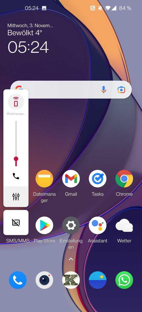

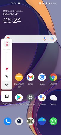

Hallo Zusammen,
Ich habe seit zwei bis drei Wochen ein merkwürdiges Problem.
Wenn ich die Rufton- oder Medienlautstärke meines 8 Pro ändern will per seitlichen Slider, bewegt sich nicht der slider für die jeweilige Lautstärkenauswahl sondern öffnet sich der slider für die Telefonie Lautstärke. (Siehe Bilder)
Sozusagen denkt mein Handy ich telefonier gerade... (Ab und zu ist es auch wieder weg) nervt aber gewaltig.
Als ich Auto gefahren bin und mein Handy per Bluetooth damit verbunden war hat das Auto auch angezeigt dass ich gerade telefonier, aber das Handy nicht.
Dazu kommen auch noch Probleme mit Blutoothgeräten wie z.B. Kopfhörer. wenn ich damit über Spotify Musik höre hört sich der Klang total Beschissen an wie in einer Blechdose (Mono-sound). Das ist aber nicht die ganze zeit der Fall.
Ich hab keinen mir einfach nicht erklären woher das Problem kommt. und hoffe auf eure Hilfe.

ich habe in einem anderen Forum was gefunden, was erstmal bei mir geholfen hat.
Ob das dauerhaft so ist, wird sich zeigen.
Und zwar hatte ich die Alibaba App installiert.
Diese soll man deinstallieren und neu starten.
Bei mir hat das erstmal geholfen.
Mal sehen.

@ rossohl, Ich hatte auch die Alibaba App installiert. Habe Sie jetzt deinstalliert und siehe da, es funktioniert wieder alles normal (bis jetzt). Wahrscheinlich war das echt das Problem.
Ich will gar nicht wissen welche Spionage die App am Handy betreibt...
Aber Danke soweit :)
Reaktionen: Pimped
Vielleicht reicht es auch, der App die Telefon-Rechte zu entziehen :) Testen will ich das aber nicht.
