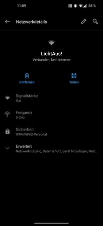

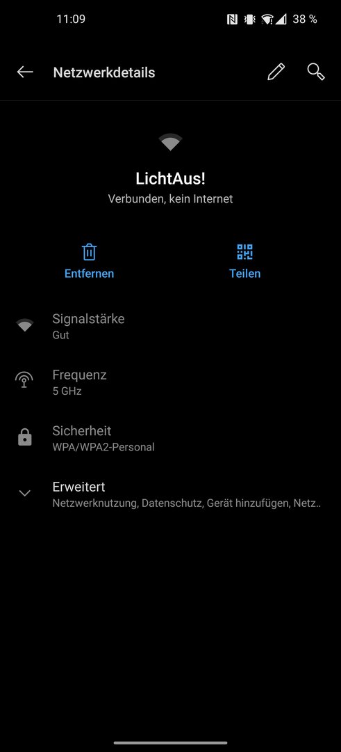

habe Probleme mit meinem Wlan, unterbricht die Verbindung mit dem Handy.
Also surfe mit dem Handy, dann kommt keine Internetverbindung. Entweder warte ich kurz, dann verbindet er sich automatisch. Oder ich mach Wlan an / aus.
Habe auch gesehen unter Wlan Einstellungen bei meinem Wlan das bei Frequenz manchmal 2,4 oder auch 5 Ghz steht. Anscheinend wechselt er hin und zurück.
Router: FRITZ!Box 6490 Cable
Handy: Oneplus 8 pro
Version Ios: 10.5.13. IN11BA
Habe nichts bei den Einstellungen geändert bzw. Manuell verstellt.
Meine Frau ihr Iphone oder auch mein Ipad habe ich diese Props nicht.
Bin über jede Hilfe dankbar.

Ok das Update hat es nicht gelöst.
@Wicki wie und wo kann ich den Namen ändern?
Danke.
