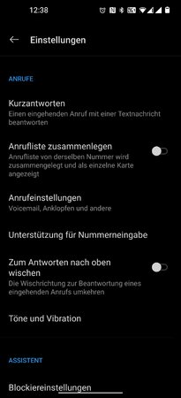

Nach dem aktivieren in der App jOnePlus wird mir in den Einstellungen (der Telefon App) keine Möglichkeit der Aktivierung angeboten

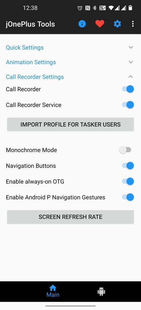

Habe dann in den Tools beide Punkte aktiviert. Call Recorder und Call Recorder Service.

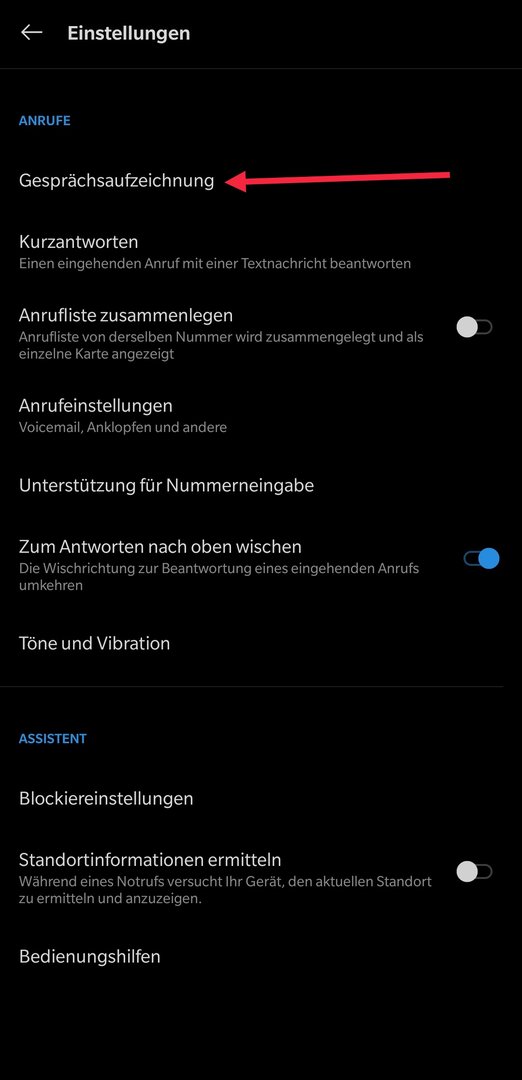

Dann kann man eigentlich in der Telefon-App - Drei Punkte oben rechts - Einstellungen - Gesprächsaufzeichnungen (ganz oben) aktivieren.

Leider wird mir die Einstellung nicht angeboten.
(auch schon neu gestartet)

Benutzte den Recorder seit Jahren / mehreren OnePlus Handys ohne Probleme. Root habe ich nicht.

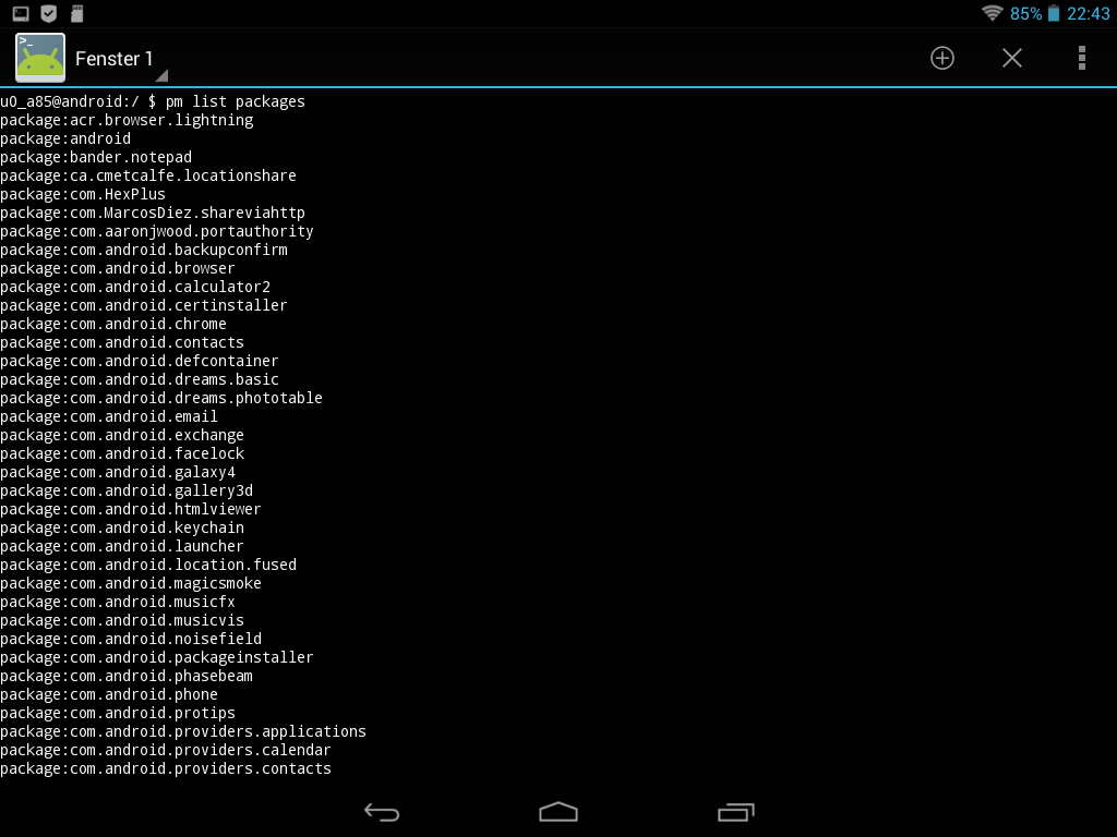

Würdest du meinen Post lesen, und genau das probieren was ich schrieb, dann würdest du es besser wissen. Ich probiere Dinge aus, bevor ich irgendwas schreibe. Das kann ich nur empfehlen, man steht dann nicht so unbeholfen da.
Und bevor du noch mehr postest, beachte bitte auch das '$' vor dem 'pm'.

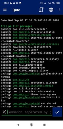

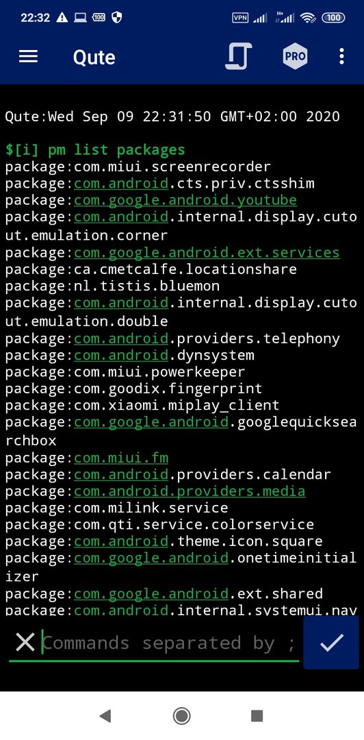

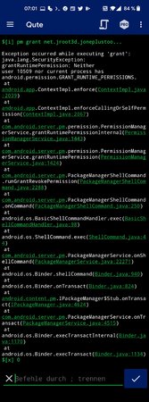

Linkes Bild Qute mit Android 10, rechtes Terminal Emulator mit Android 4.

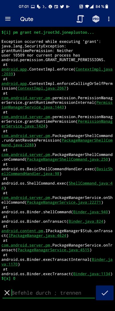

Liebster @rudolf, ich glaube dein Ton ist hier nicht angebracht. Es tut mir leid, dass ich in meinem Post das "grant" vergessen hatte, denn genau das geht nämlich nicht und um das geht es hier. Und wenn du das auch ausprobiert hättest, dann wäre dir das auch aufgefallen.
Man stelle sich vor das würde so funktionieren. Die ganzen Extra-Berechtigungen könnte man sich alle sparen, weil sie sich eine App aus irgendeiner Terminal-Shell einfach selbst geben könnte, bzw. eine App der anderen App. Ich meine, die ganzen App-Entwickler werden auch bestimmt nicht ohne Grund auf ADB hinweisen, einem unbedarften User wird es sicherlich einfacher zu erklären sein: Installier Terminal App X und gebe da dann Befehl Y ein anstatt die ADB-Geschichte.

Wäre die Frage, ob man vielleicht einmalig per ADB (also vom PC/Laptop aus) dem eigenen User (ID s. Meldung aus dem Screenshot von @Walhalla360, also bspw. "10509") das Recht android.permission.GRANT_RUNTIME_PERMISSIONS erteilen kann, um dann zukünftig den Apps, die nachträgliche Rechte erfordern, per Terminal-App erteilen zu können.
So oder so wird es (einmalig?) ohne PC/Laptop (zu Recht/aus Sicherheitsgründen) wohl nicht funktionieren.
bin ich mir nicht sicher, habe ich noch nie gebraucht, aber so wie es aussieht muss die App erst einmal die Berechtigung verlangen, keine Ahnung ob das eine "normale App" überhaupt darf.
C:\Users\Walhalla>adb shell pm grant com.ddm.qute android.permission.GRANT_RUNTIME_PERMISSIONS
Exception occurred while executing 'grant':
java.lang.SecurityException: Package com.ddm.qute has not requested permission android.permission.GRANT_RUNTIME_PERMISSIONS

Wie es aussieht geht es auch nicht, wenn der Entwickler die Berichtigung im Manifest der App definiert. Siehe hier, 2te Antwort von "Joao Dias".
Und dem kompletten User an sich die Berechtigung geben halte ich auch nicht für gerade sicher und dementsprechend wird das wahrscheinlich auch nicht gehen, aber wenn jemand weiß ob das doch möglich ist kann er sich ja hier dran hängen.
