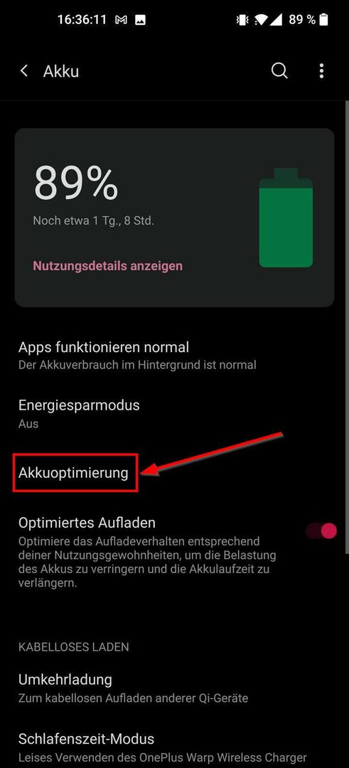

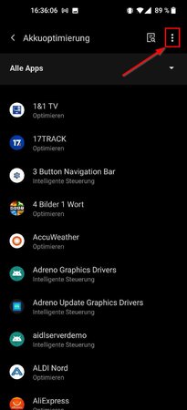

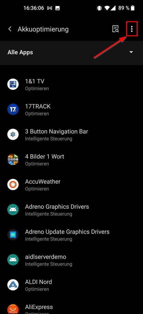

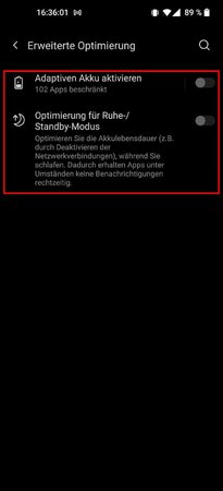

@Handymeister : Bei mir hat das Ausschalten der nachfolgenden Optionen gut funktioniert - weiß nicht ob das die ist, die Du meinst.
Einstellungen-> Akku-> Akkuoptimierung-> 3-Punkte-Menü-> Erweiterte Optimierung
Ist auch erst seit Android 11 so krass, das es die Apps im normalen Modus (Optionen an) aus dem Speicher gekegelt werden - mit den Optionen deaktiviert läuft das aber bei mir zumindets ganz gut.
Reaktionen: Handymeister
Optimierung für Ruhe Standby, das was ich meine, das muss raus

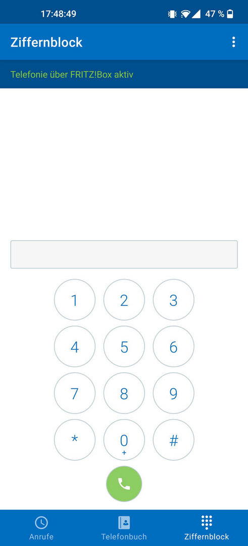

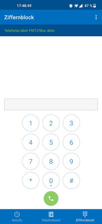

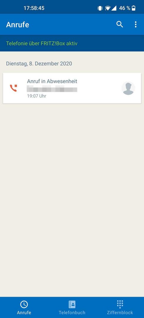

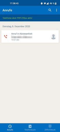

Mit der FRITZ!App Fon hatte ich auch die Probleme. Ich nutze allerdings die Betaversion der App mit einer FRITZ!Box 7590 bzw. seit gestern 7530 AX. Keine Ahnung ob die in dem Punkt besser läuft als die offizielle Version, habe die auf "Nicht optimieren" gesetzt und nutze diese seit mehreren Monaten schon. Beim telefonieren damit habe ich zumindest keine Probleme, werde aber auch selten auf dem Festnetz angerufen :) - beim letzten mal funktionierte sie zumindest.
FRITZ!App Fon für Android: Neues App-Design ausprobieren

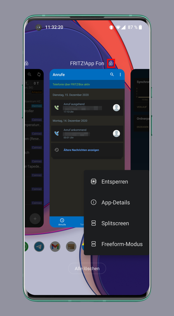

Hab mich nun auch nochmal mit dem Thema beschäftigt, da sogar Telegram nicht hochkam. Hab mich gewundert, das ich auf meinem Pixel 2 XL eine Telegram-Nachricht hatte, die mein OnePlus 8 Pro nicht angezeigt hat. Auch hat FRITZ!Fon sich wieder beendet.
Hab dann gelesen, das zusätzlich zu den Einstellungen der Akkuoptimierung es helfen soll, die Apps in der "Recent apps" Liste zu sperren (also bei Gesten von unten nach oben wischen und halten, oder das Quadratsymbol in der Navigationsleiste). Dort dann z.B. FRITZ!Fon länger antippen und "Sperren" wählen.
Zusätzlich hab ich FRIT!ZFon noch auf dunkel umgestellt - das geht über Einstellungen-> Display-> Dunkelmoduis-> Apps im Dunkelmodus verwalten.
Wenn die App gesperrt ist, wird diese nicht mehr beendet - auch nicht mit "Alle beenden" unter der Liste. Wenn die App gesperrt ist, hat sie ein kleines Schloßsymbol darüber (siehe Screenshot).

Bei mir hat das sperren mittels recent Apps wie oben beschrieben auch geholfen. Hab so immer meinen Browser, Telefonapp, WhatsApp und Kontakte app im RAM. Danke für den Tipp, ich dachte diese Funktion gibt's nicht mehr! Wäre nicht drauf gekommen, auf die jeweilige Kachel meinen Finger zu setzen und zu halten.
