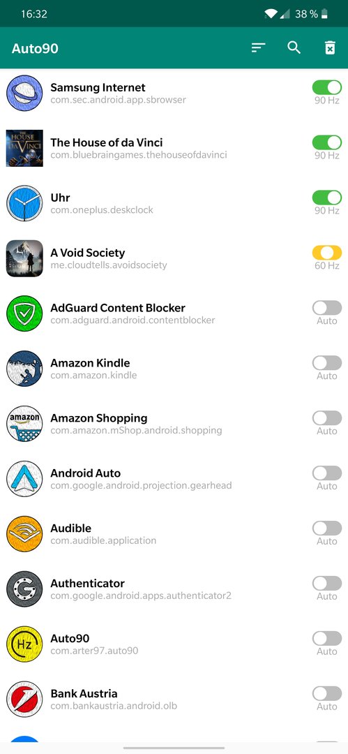

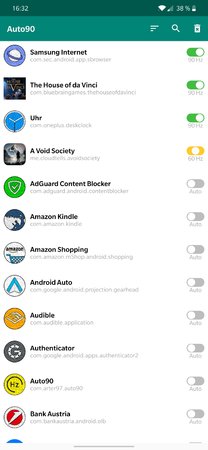

Ich habe zwar nur das OP 7 Pro, wird aber beim OP 8 Pro genauso sein. Aber auch hier leider noch immer keine 90Hz.
Habe den Samsung Browser also per Auto90 auf die 90Hz eingestellt.
Du meinst per adb Force?
Ist auch per ADB, ja. Aber in der App kannst du alle Apps einstellen, mit wieviel Hz sie laufen sollen.
Auto(Systemstandard), 60Hz, 120Hz.
Steht zwar 90Hz in der App, mir ist aber bestätigt worden, das es auch auf dem OP 8 Pro läuft.
Funktioniert sicher auch per 120Hz Forced, aber mit der App denke ich mir, das du bestimmt ein paar %chen sparen tust.
Siehe Beispielbild.
