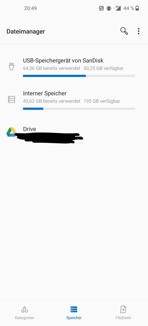

Ich habe keine Probleme, habe die OTG Funktion nicht aktiviert und der Stick wird direkt erkannt.
Danke, also von SanDisk werden die Sticks bei mir auch erkannt. Transcend wird auch er erkannt.
