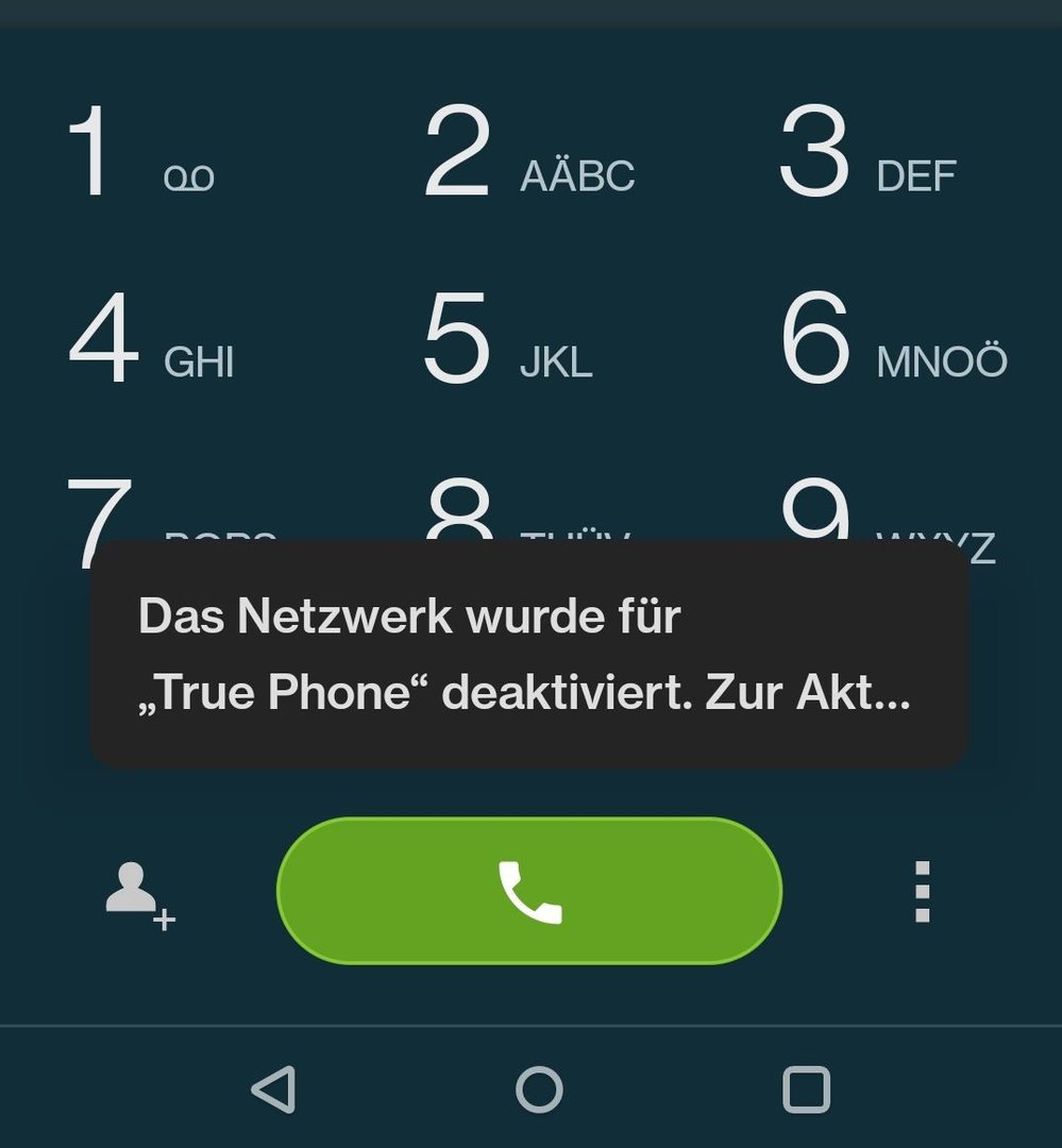

Hallo! nach Update auf Android 12 (Oneplus 8) nerven mich Systemmeldungen, wie die angefügte. Immer beim Öffnen des Dialers (der keine Berechtigung für Netzwerke hat), kommt diese Meldung. Welche Systemapp ist dafür verantwortlich? Wie kann man diese Meldung deaktivieren?

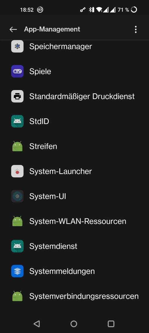

Was ich schon probiert habe (erfolglos): Einstellungen/Apps/App-Management - Systemapps anzeigen - bei "Systemmeldungendie Häkchen bei Sperrbildschirm und Banner entfernt.
Wahrscheinlich ist irgend ein Systemdienst in der Liste dafür zuständig - aber welcher?

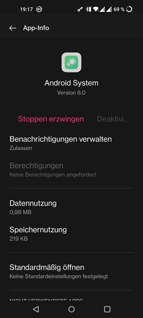

@schnueppi
Hast mal unter Einstellungen
Apps
System Apps
Android System
Benachrichtigungen
Versucht?
Dort sind einige Kategorien zu Netzwerk usw
Reaktionen: schnueppi

@rene3006
Dort kann man die Benachrichtigungen für Android System generell deaktivieren. Aber was das alles bewirkt, weiß ich nicht.

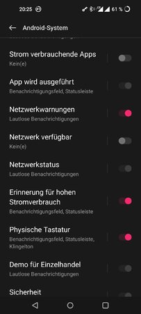

Hallo, seit dem letzten Update habe ich keine Benachrichtigungspunkte... beim Originallauncher....
@rene3006 Jetzt habe ich gefunden, was Du meinst.Netzwerkwarnungen zu deaktivieren, beseitigt die Meldung nicht.
