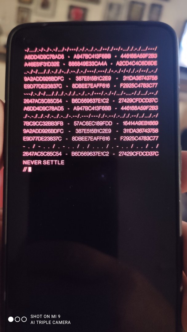

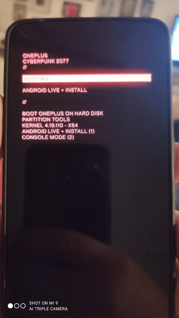

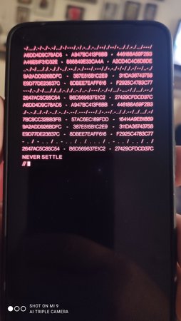

Hallo zusammen
Ich hab mir zu Weihnachten das 8t Cyberpunk gekauft und bin/war gerade am einrichten. Es hieß es wäre ein Update verfügbar und jetzt häng ich in einer Bootschleife.
Habt ihr mir vielleicht nen Rat was ich tun könnte?
Was mir aufgefallen ist, der erste Start war "normal", der zweite für oder nach dem Update sah dann aus wie die cyberpunk China Boot Animation.
Auf den Bildern, dem Bild mit "Never Settle", das bleibt so ne ganze Weile und dann startet das Handy irgendwann neu.
Mit an/aus Knopf oder zusammen mit Lautstärke + drücken komm ich auch nicht weiter außer das es dann neu startet.
Gruß Stefan

Im Umriss - mit dem MSM-Tool wieder auf Hydrogen 11.0.1.2 downgraden, dann mit dem MSM-Tool auf Oxygen 11.4.5 updaten.
Hab's sogar zufällig so hinbekommen, dass die die Cyberpunk-Goodies erhalten bleiben.
Danke für deine Antwort. Ich hab es per Zufall gestern Abend noch geschafft indem ich Volumen + und - zusammen gedrückt hab und dann nen wipe gemacht hab, dann war alles wieder beim alten.
Ich frag mich nur was das war oder wie das sein konnte. Ich hab oxygen drauf, lade ein Update dafür runter mit paar MB und dann hab ich plötzlich hydrogen Optik und nix geht mehr. Hab jetzt echt n komisches Gefühl, alles ist eingerichtet und es kommt wieder die Meldung das ein Update bereit stehen würde
