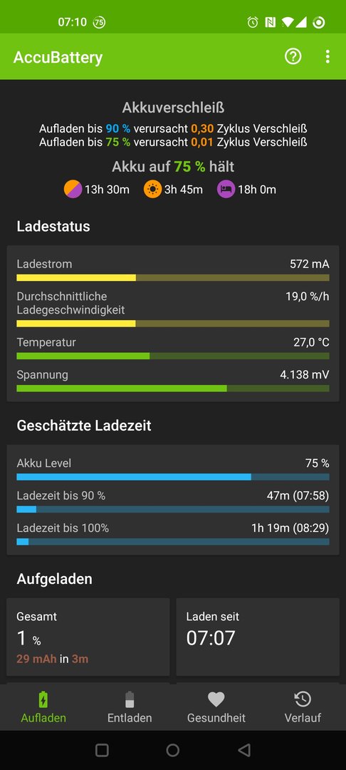

Genauer dieses Kabel verwende ich zum laden. @Denni2306 gute Idee. Teste ich gleich mal.
So das zeigt er an. Auch wenn ich das Kabel umdrehe wird es nicht besser oder schlechter. Alleine von denn 74% auf 100% zeigt er mir über 1 Stunde an das es dauert. Wie viel mA zeigt er bei euch an mit dem Original Ladegerät und einen Fremd Ladegerät?
Dein 8T lädt nur mit 5V und schaltet nicht auf Schnellladen um.

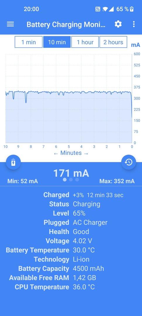

Ich weiß nicht, ob es an der aktuellen Firmware (11.0.5.6.KB05BA) liegt, aber mein OP8T lädt an einem normalen guten Ladegerät (Anker mit Anker-Kabeln) zurzeit extrem langsam. Teilweise nur mit 350 mA.

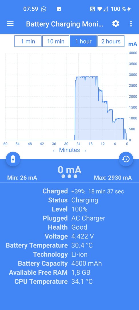

An dem beigefügten Schnelllader scheint alles in Ordnung zu sein. Der maximale Ladestrom beträgt dort ca. 3000 mA.
Ich habe das Gefühl, dass der Ladestrom am Standard-Ladegerät auch nicht immer gleich schlecht ist, soll heißen, an manchen Tagen lädt der Akku schneller als an anderen. Ich habe das allerdings noch nicht so systematisch geprüft.
Als Ladekabel verwende ich nur welche von Anker, nur denen vertraue ich. Einen maximalen Ladestromstrom von knapp unter 2000 mA an einem guten Ladegerät würde ich schon erwarten.

Es ging mir nur darum, dass ich an einem 2-A-Standardladegerät auch einen Ladestrom von ungefähr 2 A erreichen möchte, und nicht wesentlich weniger. Die Schnellladung mit dem beigefügten Ladegerät habe ich nicht kritisiert.
Ich denke, dass ich die Ursache für den zu geringen Standardladestrom gefunden habe. In den "Einstellungen > Akku" gibt es einen Punkt "Optimiertes Aufladen", der bei mir aktiviert war. Es heißt dazu "Optimiere das Aufladeverhalten entsprechend deiner Nutzungsgewohnheiten, um die Belastung des Akkus zu verringern und die Akkulaufzeit zu verlängern." Da ich das Handy zwischendurch immer mal an das Standardladegerät hänge, hat sich die KI wohl "gedacht", es reicht auch ein geringerer als der maximale Ladestrom. Nachdem ich das "Optimierte Laden" deaktiviert habe, erreiche ich mit dem Standardladegerät auch wieder einen Ladestrom von ca. 1900 mA. Das geht für mich in Ordnung.

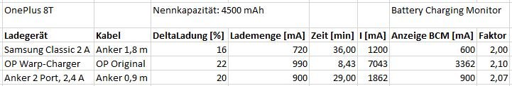

Zur Messmethode: @Abramovic , du hast Recht, die App zeigt in der Tat nicht den richtigen Strom an. Genaugenommen zeigt sie nur halb so viel an, wie tatsächlich an Strom fließt. Kennt man die Nennkapazität und lädt in einer Zeit t von beispielweise 50 % auf 70 % auf, so kann man daraus Lademenge und die Stromstärke berechnen. Ich habe das mit verschiedenen Ladegeräten und Ladekabeln einmal durchgeführt.
Man erkennt:
1. Das beigefügte Schnellladegerät lädt mit maximal ca. 7 A. Das reicht tatsächlich, um den Akku theoretisch in etwas mehr als einer halben Stunde komplett aufzuladen.
2. Mit dem Standardladegerät am 0,9 m Anker-Ladekabel und ohne "Optimiertes Aufladen" erreiche ich fast 1900 mAh
3. Die App "Battery Charging Monitor" zeigt ziemlich genau nur die halbe Ladestromstärke an. Die Ursache könnte sein, dass in diesem speziellen Fall zwei Lipo-Zellen parallel angeschlossen sind.

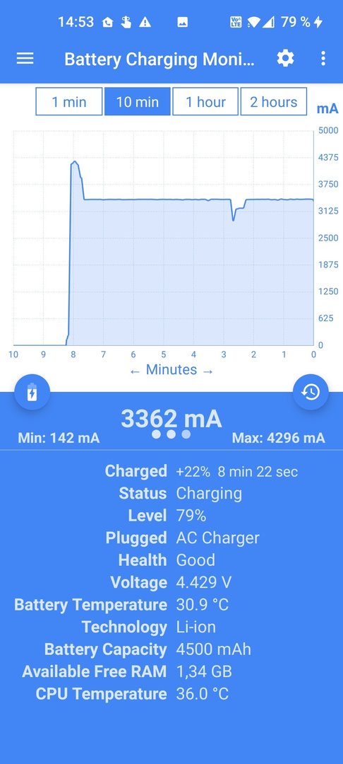

Hier als Beispiel die Messung des Ladestroms mit dem OP Warp-Charger
Der wahre Ladestrom liegt bei ca. 7 A
