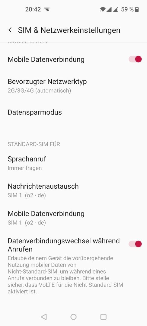

Hast du Datenverbindungswechsel deaktiviert, siehe Screenshot, Schalter unten:
Vielen Dank für deine Antwort.
Wenn ich den Schalter deaktiviere, dann habe ich während dem Telefonieren gar keine Internetverbindung mehr.
Nicht optimal, aber wenigstens fallen keine weiteren Kosten an.
Brauchst du denn Internet beim Telefonieren?
Ja also ich telefoniere teilweise schon sehr lange und möchte dabei im Internet surfen oder Musik streamen. Da ich kein DSL mehr habe, ist das meine einzige Verbindung.
Ja, so wird es leider sein. Dann muss ich mir etwas anderes überlegen. Vielen Dank für deine Mühe.

@Andiwand86 Mal probiert, VoLTE auf SIM1 zu deaktivieren?
Und natürlich auch Datenverbindungswechsel deaktivieren wie oben beschrieben.
