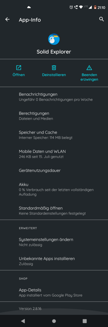

Hast du es erlaubt findest du es in der jeweiligen App bzw deren App Info im Bereich Erweitert.

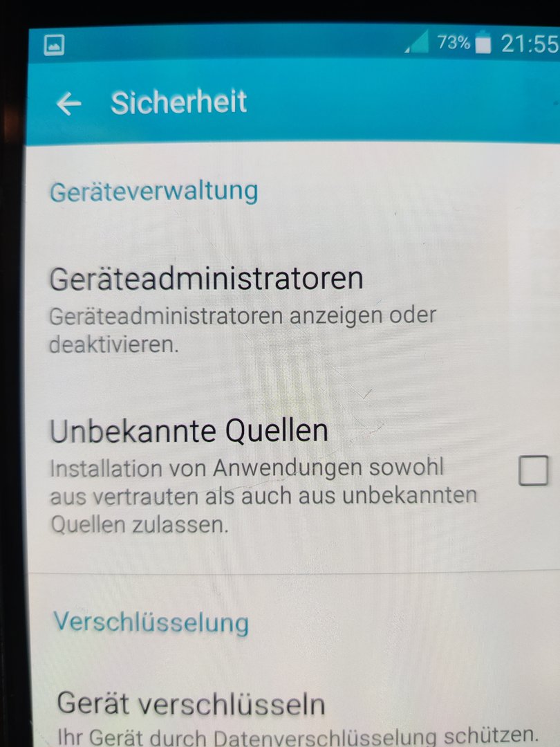

Beim Samsung S5 war es so, war die Option nicht aktiv (siehe Bild) und ich wollte trotzdem eine apk-Datei per Hand installieren, musste ich zwingend die Option bzw. den Haken setzten, sonst funktionierte es gar nicht erst.

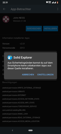

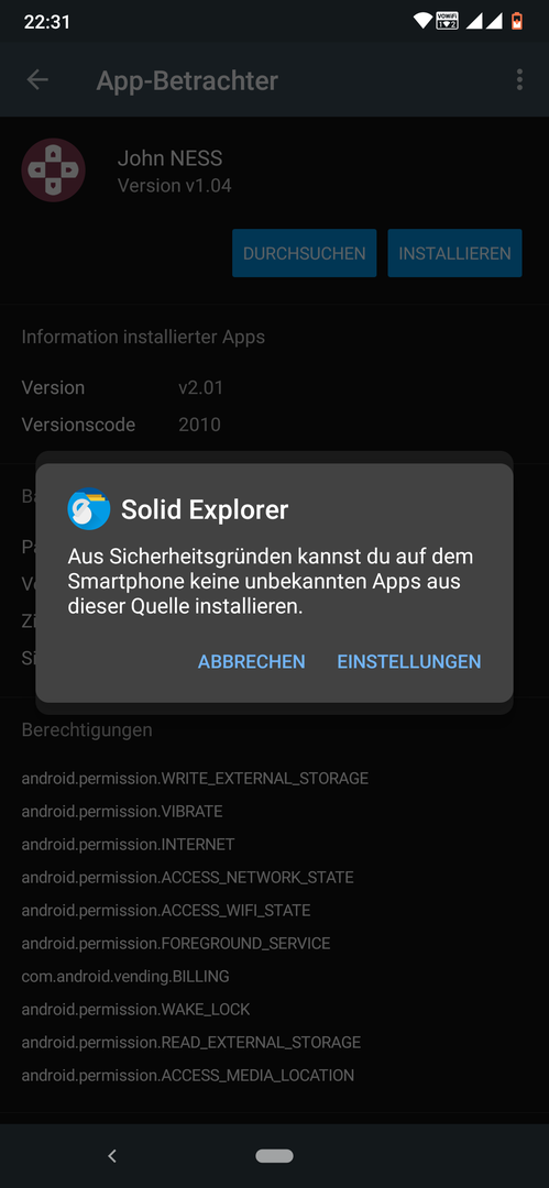

Korrekt. Wenn du versuchst eine APK zu installieren, wird das Fenster angezeigt:

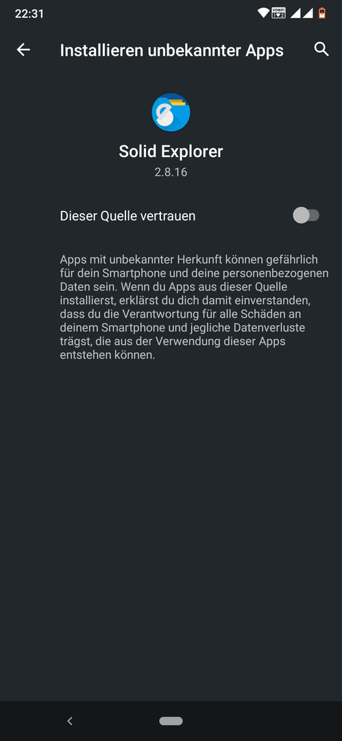

Klickst du dann auf Einstellungen erscheint folgendes:
Dort könntest du nun NUR für den SolidExplorer die Installation erlauben.
Die Berechtigung bleibt jedoch aktiv bis du sie manuell wieder entfernst.

Einstellungen->Apps& Berechtigungen -> spezieller App Zugriff -> installieren unbekannter Apps.
Ich finde es dennoch einfacher das über die App Info zu machen. Denn diese kann man easy im task switcher Erreichen
