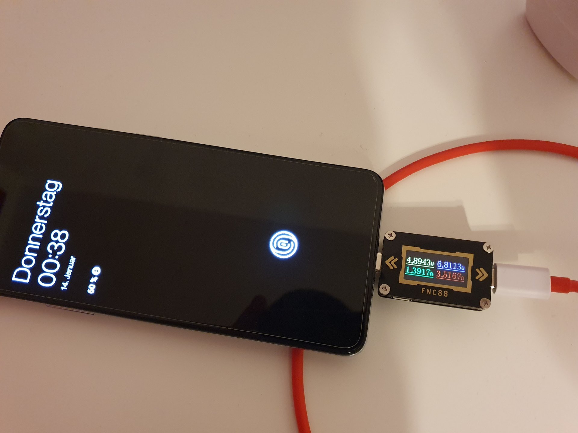

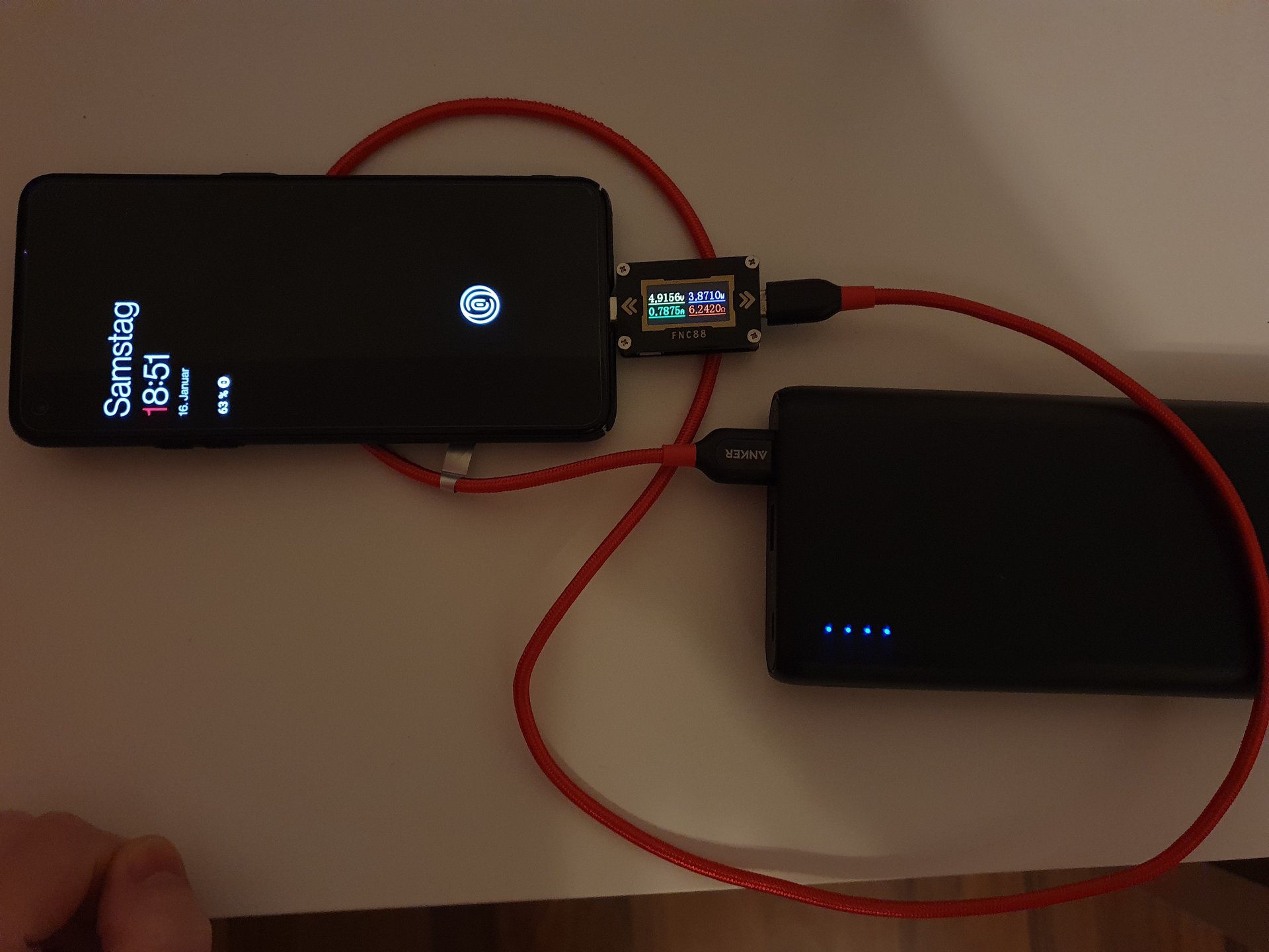

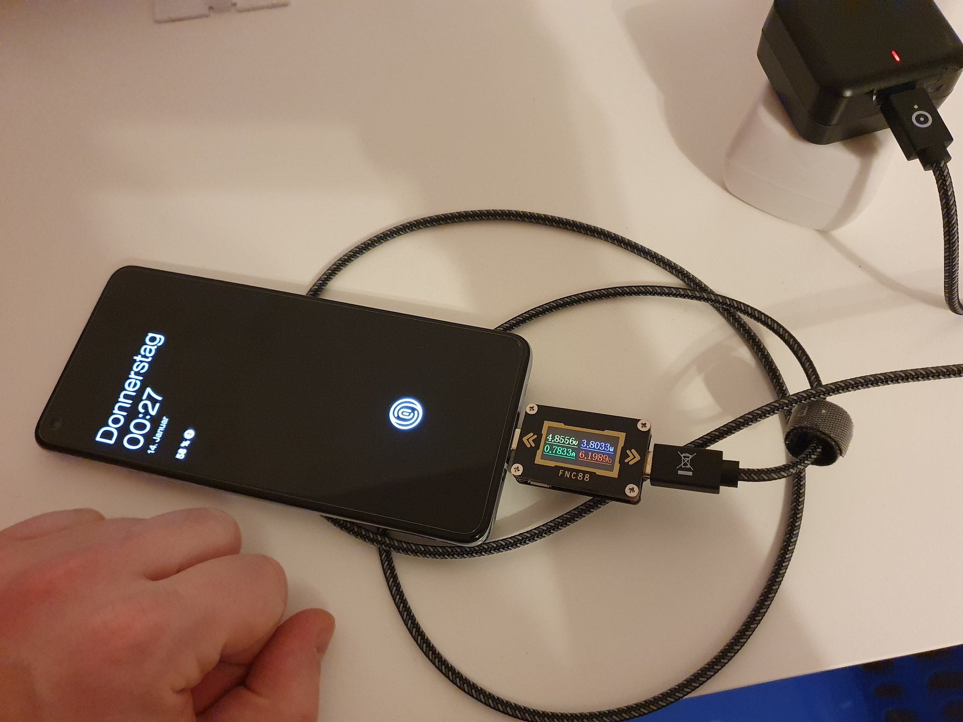

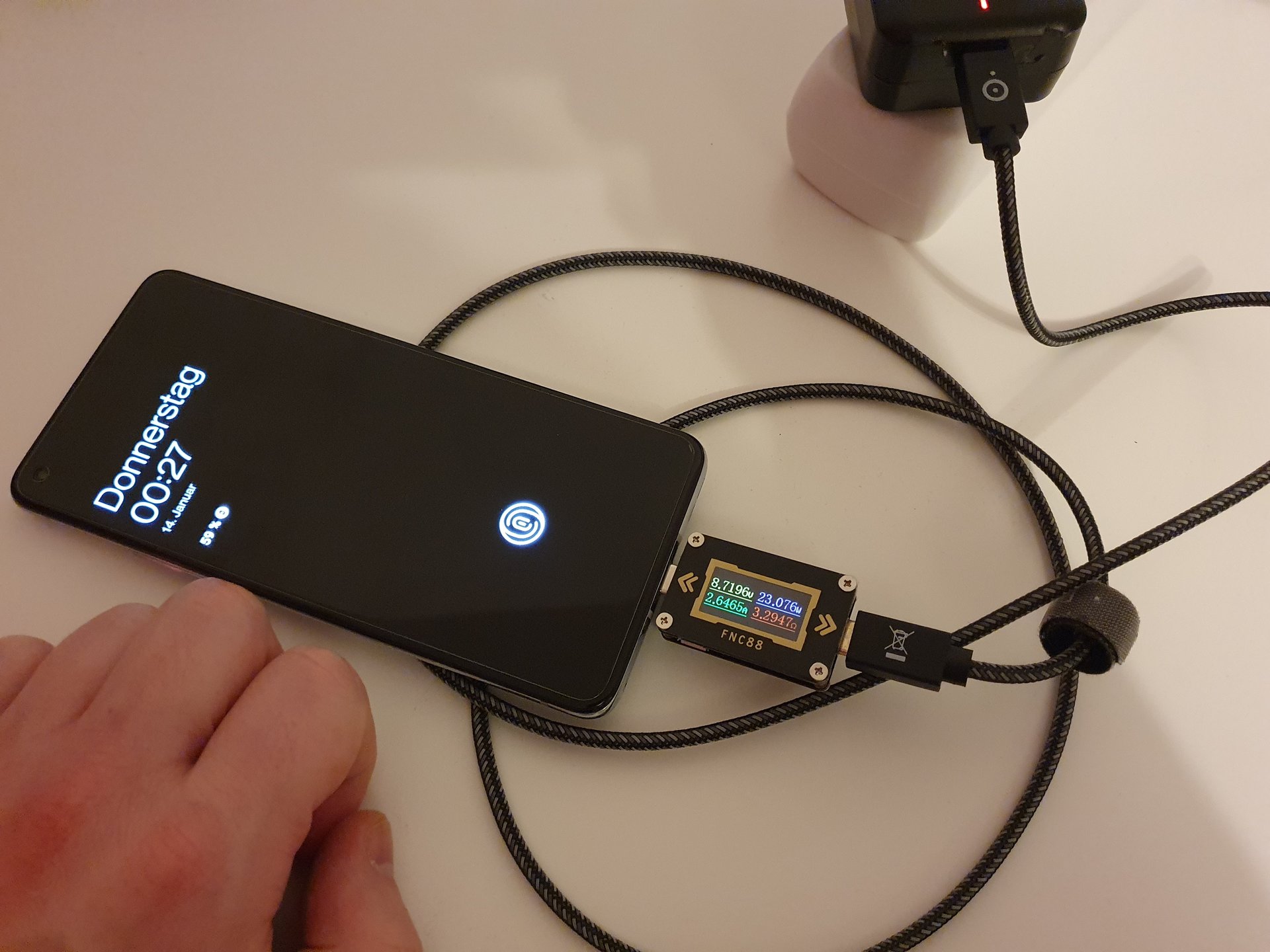

Ich habe also nun mein zweites 8T hier und es geht schon wieder los... zwar wird das originale Warp Netzteil weiterhin erkannt, aber alle anderen von mir (egal ob Quickcharge oder Powerdelivery) laden extrem langsam.
Die Probleme habe ich versucht auf Bild und Video festzuhalten.
Bild 1 und 2: Original Kabel + Quickcharge 4+ Netzteil (27W wären damit möglich)
Bild 3 und 4: das QC 4+ Netzteil und Aftermarket Kabel
Beide Bilder sind direkt hintereinander entstanden
Ja zugegeben das Video ist nicht doll.. aber es ist das QC4+ Netzteil und ein drittes Kabel (2m und 100W fähig)
Ich bekomme mein verdammtes 8T nicht mehr dazu überredet ab einem gewissen Akkustand das Gerät "schnell" zu laden
WICHTIG:
Das 8T schaltet ab einer Zellenspannung von 4,1V die Schnellladung per QC oder PD ab.
Das ganze konnte ich per App und dem USB Multimeter verifizieren.
Dennoch geht es ab dieser Schwelle mit 5V und maximal 3A weiter - Also mit 15W
Ich kann das jedoch mit keiner einzigen Kombination mehr erreichen......

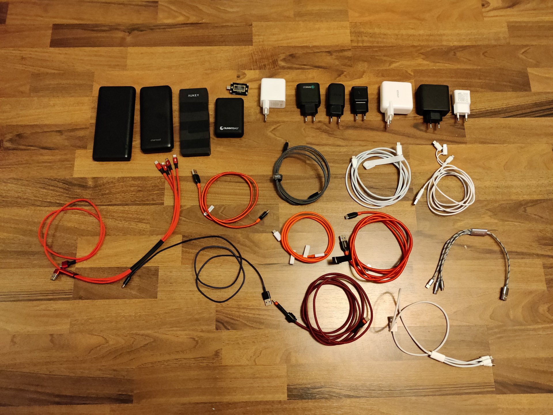

Es ist auch völlig egal welches Ladegerät und welches Kabel (und ich habe reichlich davon)
Ich habe ja gesagt das ich das ein oder andere Kabel + Netzteil habe😆
Habe heute auf die schnelle bisschen rumprobiert und sehr unterschiedliche Ergebnisse bekommen.
Werde die Tage paar Messwerte zusammentragen und das ganze auflisten.
Jedenfalls habe ich beim schnellen probieren nur zwei Netzteile gehabt, die das 8T überhaupt mit voller Geschwindigkeit laden konnten.
Alle anderen sind deutlich langsamer gewwsen bzw. schon geradezu unverschämt langsam (im Eingangspost sieht man es ja mit den lächerlicheb 3,8W).
Schöne Sammlung an Netzteile und Kabel aber schnelles Laden geht nur mit dem Original Netzteil + Kabel, ist seit Jahren so bei OnePlus. Über Nacht lade ich mit mein Smartphone ca. 5 Stunden mit einem nicht originalen Netzteil und bin zufrieden damit. Wenn es schnell gehen soll mit Original Zubehör.

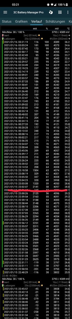

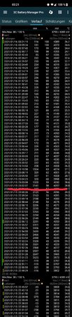

Die markierte Stelle ist übrigens das angesprochene Verhalten vom 8T.
Ab 4,1V Zellspannung bricht jedes Schnellladen mit 9V ab und es wird auf 5V reduziert.
Wäre nett wenn der ein oder andere mal bei sich schauen würde wie es bei ihm mit einem Netzteil eines Drittanbieters ausschaut.
Die genutzte App war 3C Battery Manager

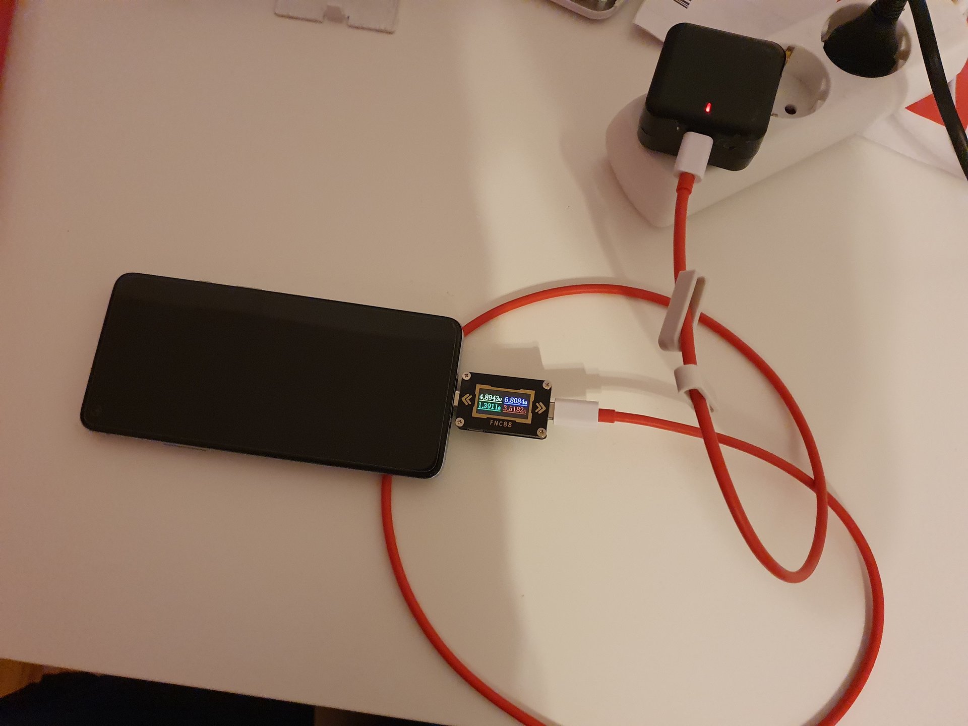

Wollte heute Nacht nochmal ein anderes Netzteil + Kabel nehmen und davon ein Screenshot machen und hab auch noch zwei weitere Fotos vom Akkustand und dem USB Multimeter gemacht.
Egal was ich mache, es lädt nicht vernünftig.
