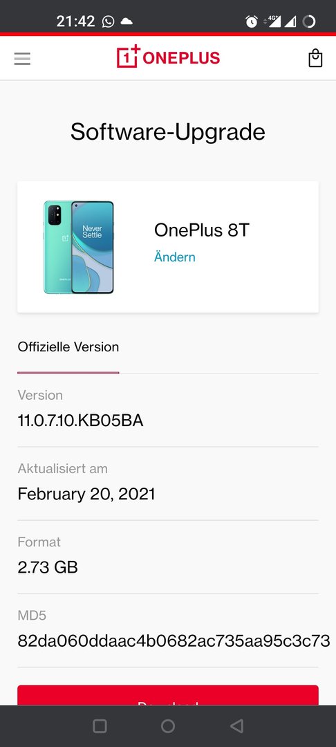

Du meinst die hier?
Jap, genau die!
Gut. Dann kuck ich mal ob ich am we Lust hab wieder alles neu zu machen 🤪
Das Update kannst du ja schon vorher ziehen. Die Installation dauert ungefähr 5 Minuten und geht schnell.

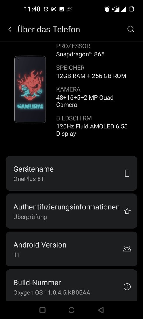

Oneplus 8T (Cyberpunk Edition)
Ich hab nach dieser Anleitung OxygenOS installiert, das Cyberpunk-Theme aktiviert und kann bequem per OTA updaten. Der ganze Prozess hat mich ungefähr eine Stunde gekostet, da das MSM Download Tool die größte Herausforderung darstellte. Aber letztendlich war es kein Problem. Wer jedoch mit Root, Bootloader etc. nichts anfangen kann, der wird sich schwer tun.
