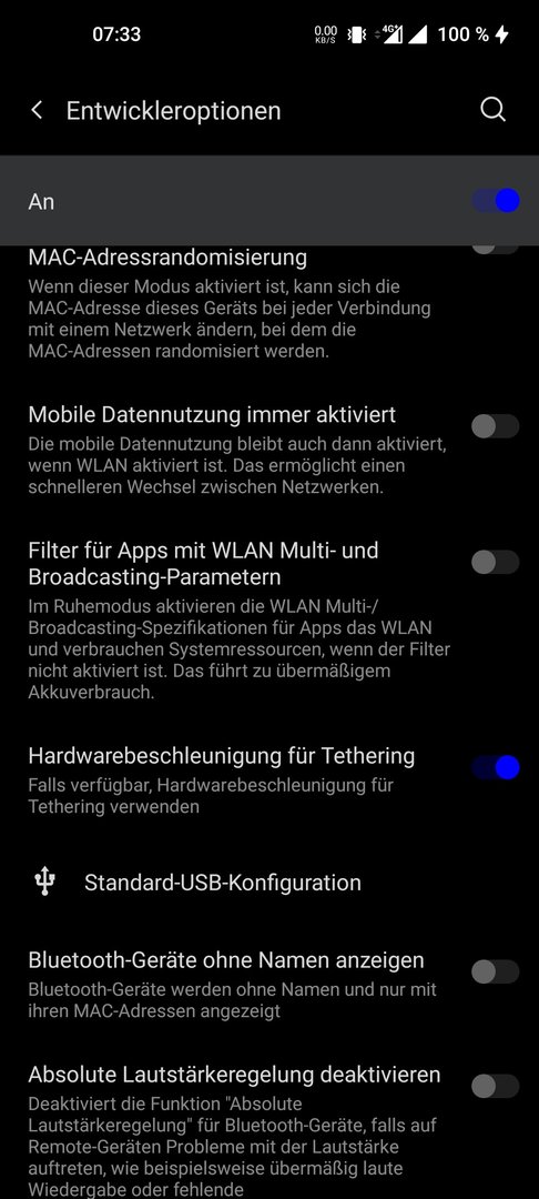

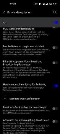

In den Entwickleroptionen - Standart USB Konfiguration......Datenübertragung auswählen.
