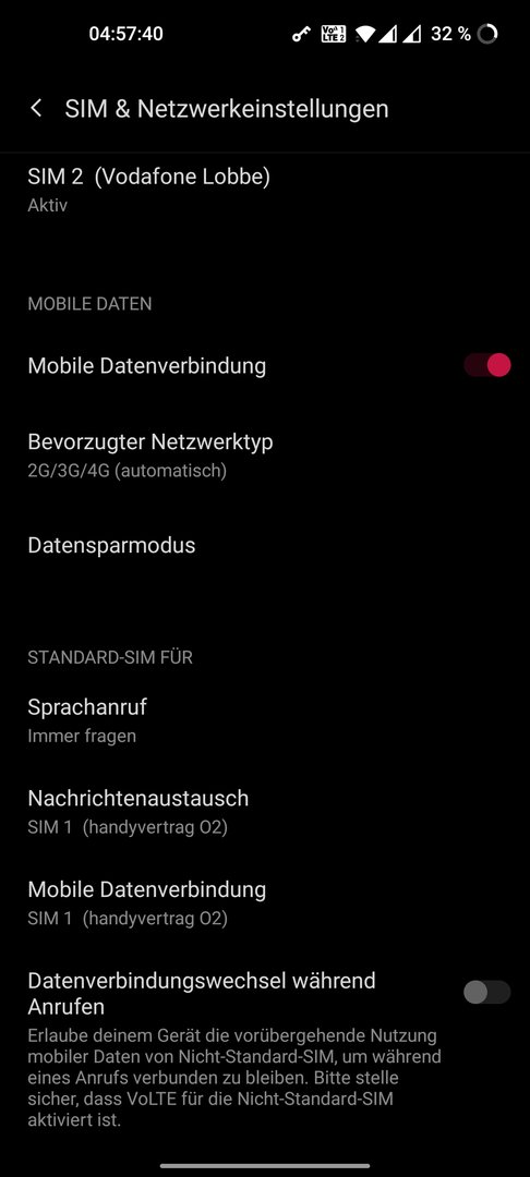

Moin, das kannst du unter nachrichtenaustausch festlegen siehe Screenshot!
Sorry unter Sprachanruf!

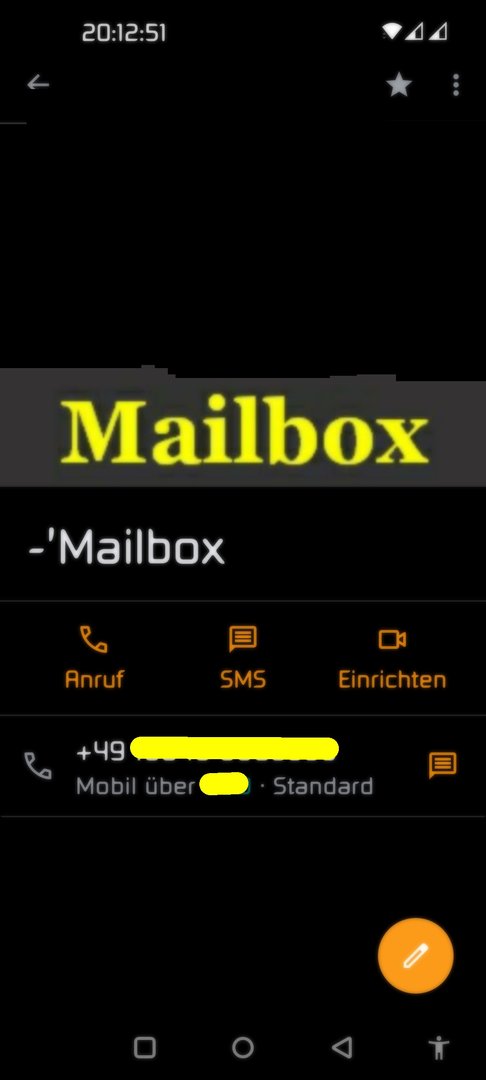

Also bei mir funktioniert der beschriebene Weg. Habe dann auch den entsprechenden Hinweis im Kontakt.
Der Hinweis im Kontakt ist da. Über den Kontaktaufruf zu wählen funktioniert auch. Nicht aber über die Schnellsuche oder ein Widget/Kurzwahl. Da wird die Einstellung vollkommen ignoriert.
