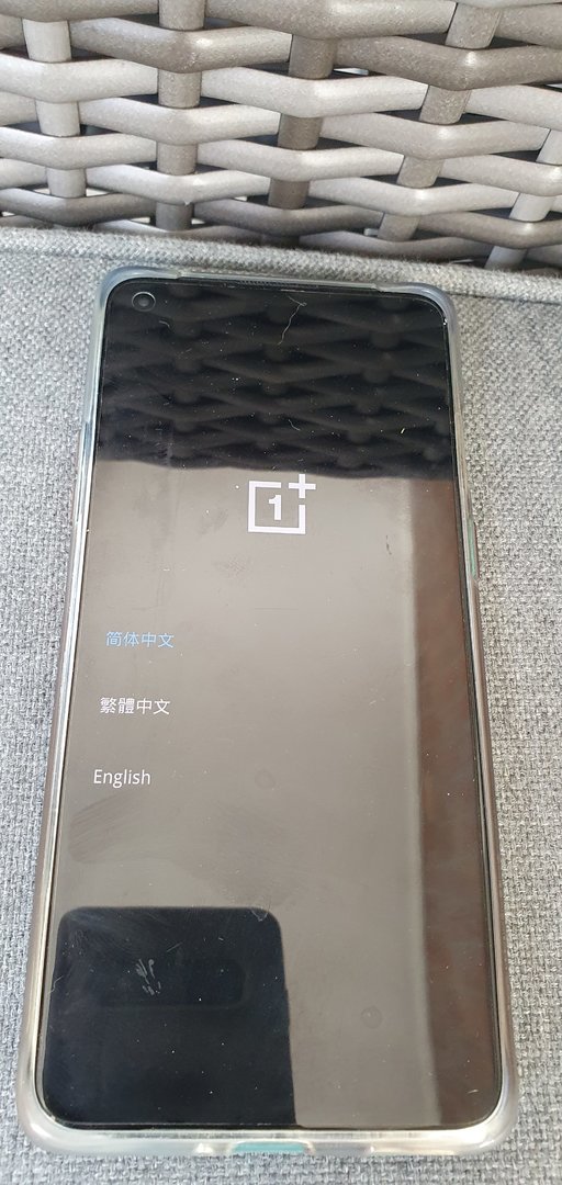

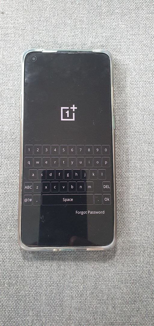

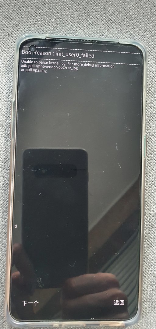

Eigentlich lief mein Oneplus 8T bisher einwandfrei. Gestern Abend habe ich wie immer den Akku mit dem originalen Ladekabel geladen. Kurz nach einstecken des Kabels vibrierte das Smartphone und danach startete es nur bis zum angehängten Bild. Dann kann ich meinen Entsperrcode eingeben und danach kommen kryptische Zeichen. Ist es komplett gecrasht und alle Daten verloren oder hat jemand einen Tipp für mich ob es noch zu retten ist?

@Manfred9
Erstmal herzlichen Dank für Deine Antwort.
Leider klappt es mit dem Warmstart auch nicht. Gebe ich meinen Entsperrcode ein lande ich in dieser Ansicht.

mach mal folgendes. Drücke
Englisch
Wipe data and cache
Wipe cache
Yes
Reboot
Dann sollte das Smartphone neu starten.

Erstmal Danke für die Info. Sind denn dann alle Daten gelöscht? Das würde ich am liebsten vermeiden. 🙈
Nein deine Daten sind nicht gelöscht.
Ahhhhh. Es hat geklappt und alles ist noch da.😎
Vielen lieben Dank für deine Hilfe. 😍
Freut mich wenn ich dir helfen konnte. 😉
