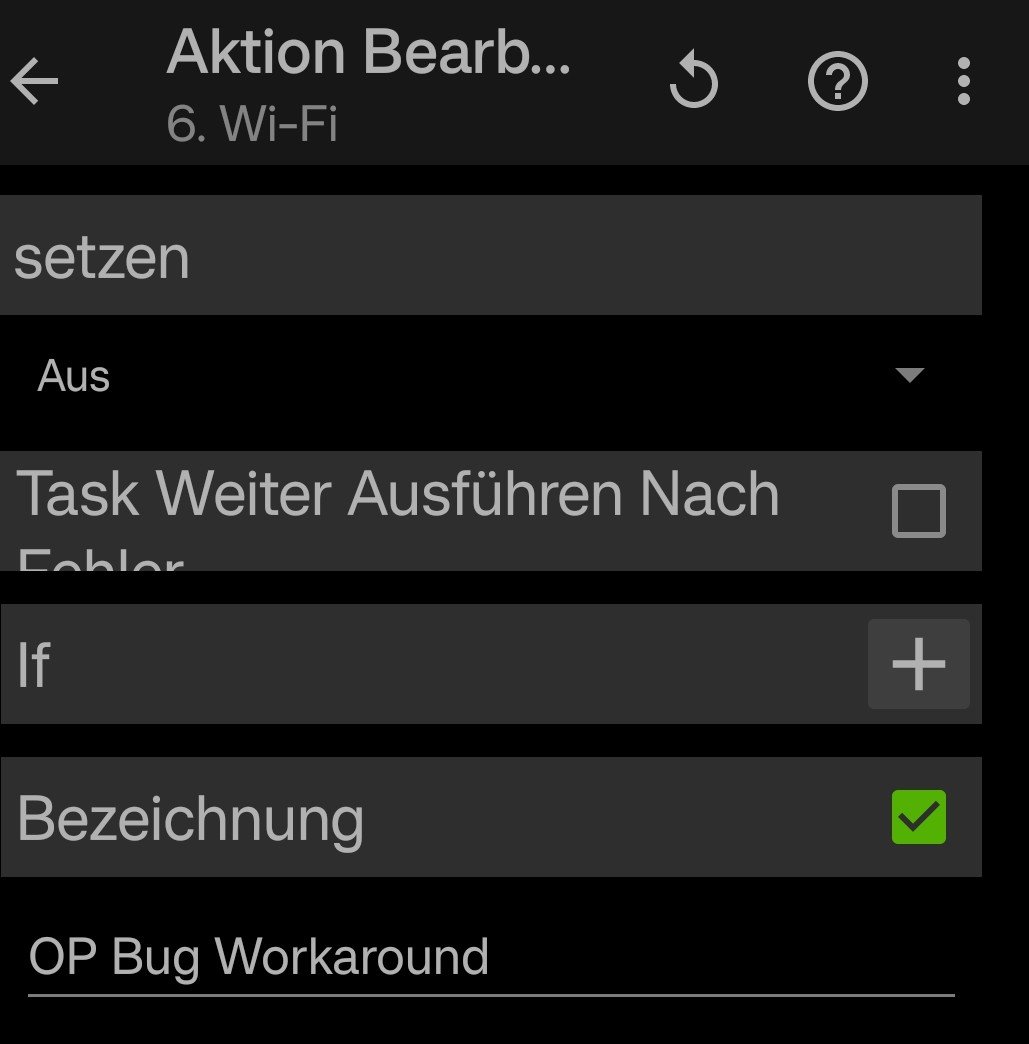

Wie machst du das mit Tasker, nutze das sehr oft auch verschiedene Netzwerke auf stumm schalten funktioniert nicht der Entwickler konnte mir da nicht helfen.
Einfach so wie angehangen.
Dazu benötigt man noch Tasker Settings (z.B. Version 1.6.0) von GitHub. Android blockiert bei modernen Apps das schalten von WLAN aber alte APIs dürfen das weiterhin. Die Google Play Version ist veraltet und funktioniert bei mir auch nicht.

Tasker settings 1.4 ist bei mir installiert, ich kann auch ein WLAN tadellos stumm schalten. WLAN aus und einschalten funktioniert ebenfalls. Das Problem fängt an wenn du mehrere Netzwerke hinterlegt hast schaltet er nur eins stumm. Beim Wechsel wird das 2. Netzwerk nicht stumm geschalten obwohl beide eingetragen sind. MAC Adresse hinterlegt. Das Problem das das WLAN verbunden bleibt obwohl das oneplus außer Reichweite ist kann ich bestätigen. Meine Lösung bisher das Netzwerk im Hintergrund und im Vordergrund anpingen sobald nicht erreichbar WLAN Neustart. Aus einem anderen Foren Beitrag hier.

Ok mich hat es so sehr genervt, dass ich eine Tasker Task geschrieben habe, die bei bestehender WiFi Verbindung checkt, ob es auch funktioniert. Wenn nicht, wird WiFi aus und wieder eingeschaltet.
Dazu muss auch TaskerSettings installiert sein: GitHub - joaomgcd/TaskerSettings: Helper app for Tasker
Diese Task lasse ich von 7-22 Uhr alle 15 Minuten laufen, kostet ca. 1% Akku.
Task hier als Text und auch im XML Format im Anhang.
