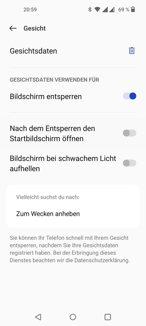

Hmm, das ist bei mir nicht so. Ich muss doppelt tippen, damit der Sperrbildschirm erscheint.
Ich habe Always-On-Display an, und in den AOD Einstellungen "Schnelles Entsperren" aus.
Außerdem unter Gesicht folgende Einstellungen:
