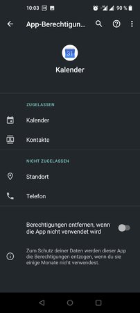

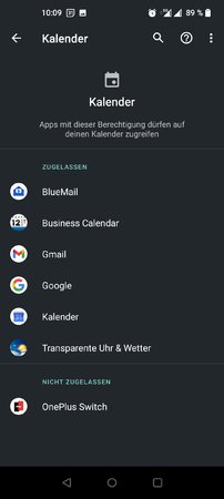

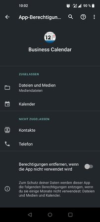

Die Kalender-Apps haben die Berechtigungen, die auch bei Nichtbenutzung nicht entfernt werden:
Screenshot_20220218-100259.jpg Screenshot_20220218-100259.jpg Screenshot_20220218-100905.jpg

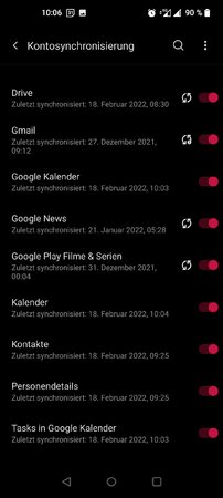

Die Kontosynchronisierung für mein Konto ist aktiviert:

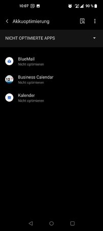

Akkuoptimierungen für die Apps sind ausgeschaltet:
