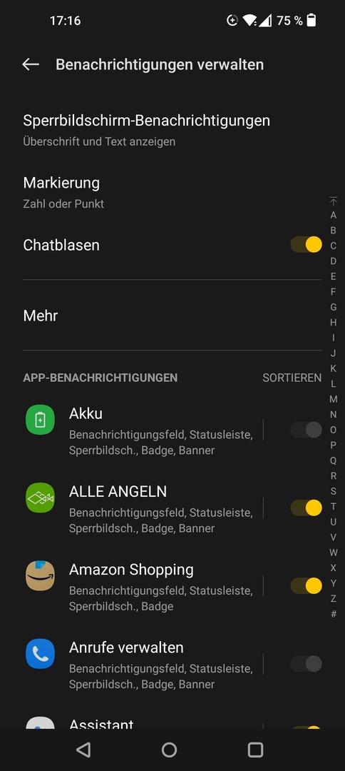

Hallo, seit dem Update von Android 11 auf 12 funktioniert die Telefonie, Messenger und der Wecker nicht mehr.
Auf dem Homescreen werden mir die Symbole von dem Telefon und dem Messenger nicht mehr angezeigt.
Bei Anrufen oder beim Wecker klingeln, macht das Telefon zwar Vibrationen und klingelt, zeigt allerdings gar nix an.
Unter Benachrichtigungen kann ich es auch nicht ein oder ausschalten.

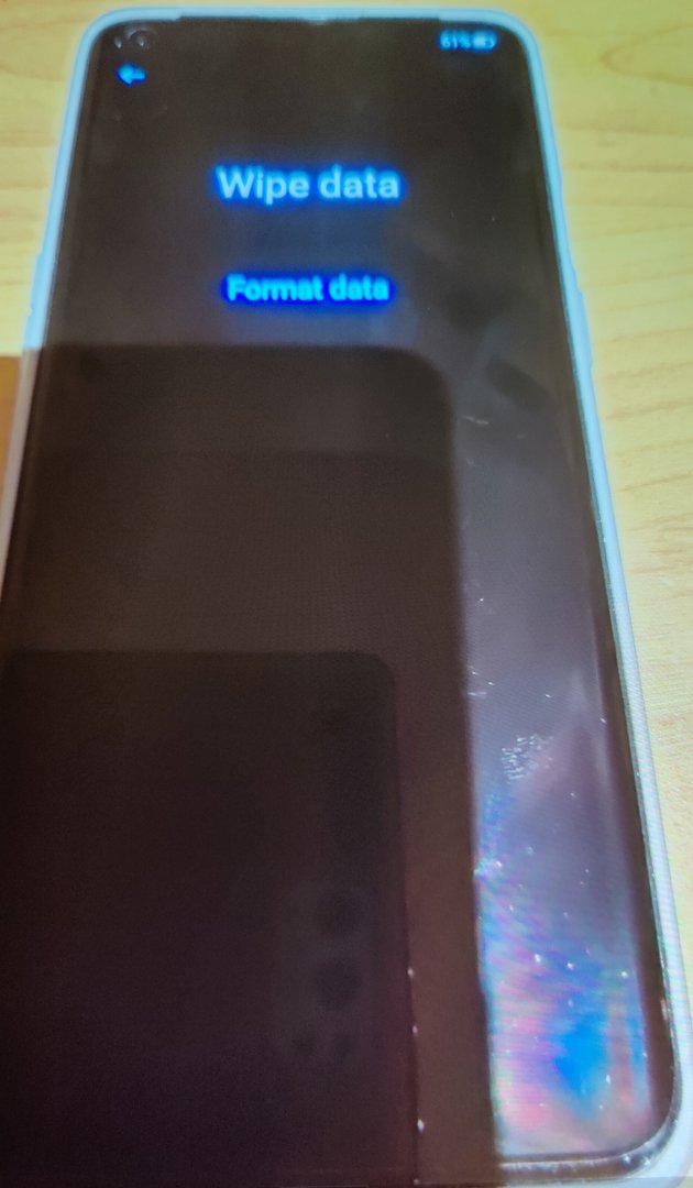

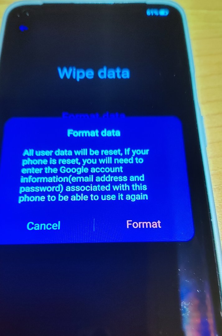

Kann es sein das unter Android 12 kein Wipe Cache mehr möglich ist?
Bei mir wird nur Format Data angezeigt und bin mir nicht sicher was ich darunter jetzt verstehen soll? IMG_20220128_183659.jpgIMG_20220128_183635.jpg
Format Data würde quasi alle Nutzerdaten vom Gerät Löschen..
Format Cache wurde bei Android 12 entfernt, da es angeblich mit dem neuen File System nicht mehr notwendig ist. 🤷🏻‍♂️
Format data macht quasi einen Factory Reset, löscht also alle Daten!

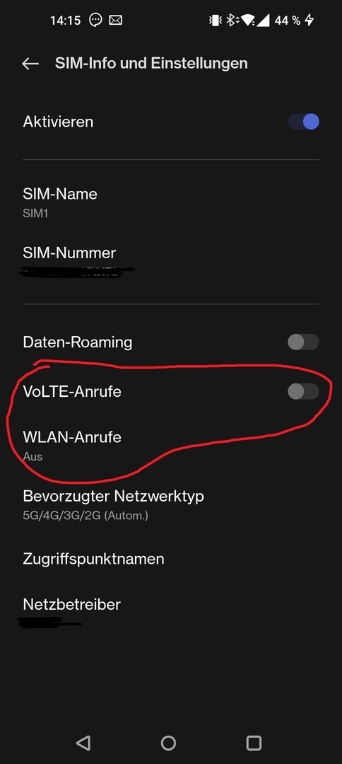

Schau mal ob das vielleicht aktiviert ist.
Ich habe ein so genanntes rollback auf Android 11 gemacht und dann wieder auf 12. Nachdem ich alle logs und Protokolle an OnePlus gegeben habe war lar, dass dieser Fehler sich nur so beheben lässt. Die bauen jedoch mit dem kommenden patch eine Lösung ein (so ... will). Kurzum, entwerder bis zum nächten OTA warten oder den ganzen Krempel zurück und neu einrichten.
@Rawer
Ausgeschalten
Reaktionen: Rawer
