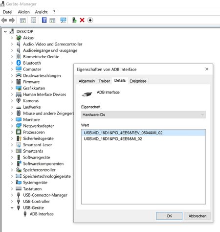

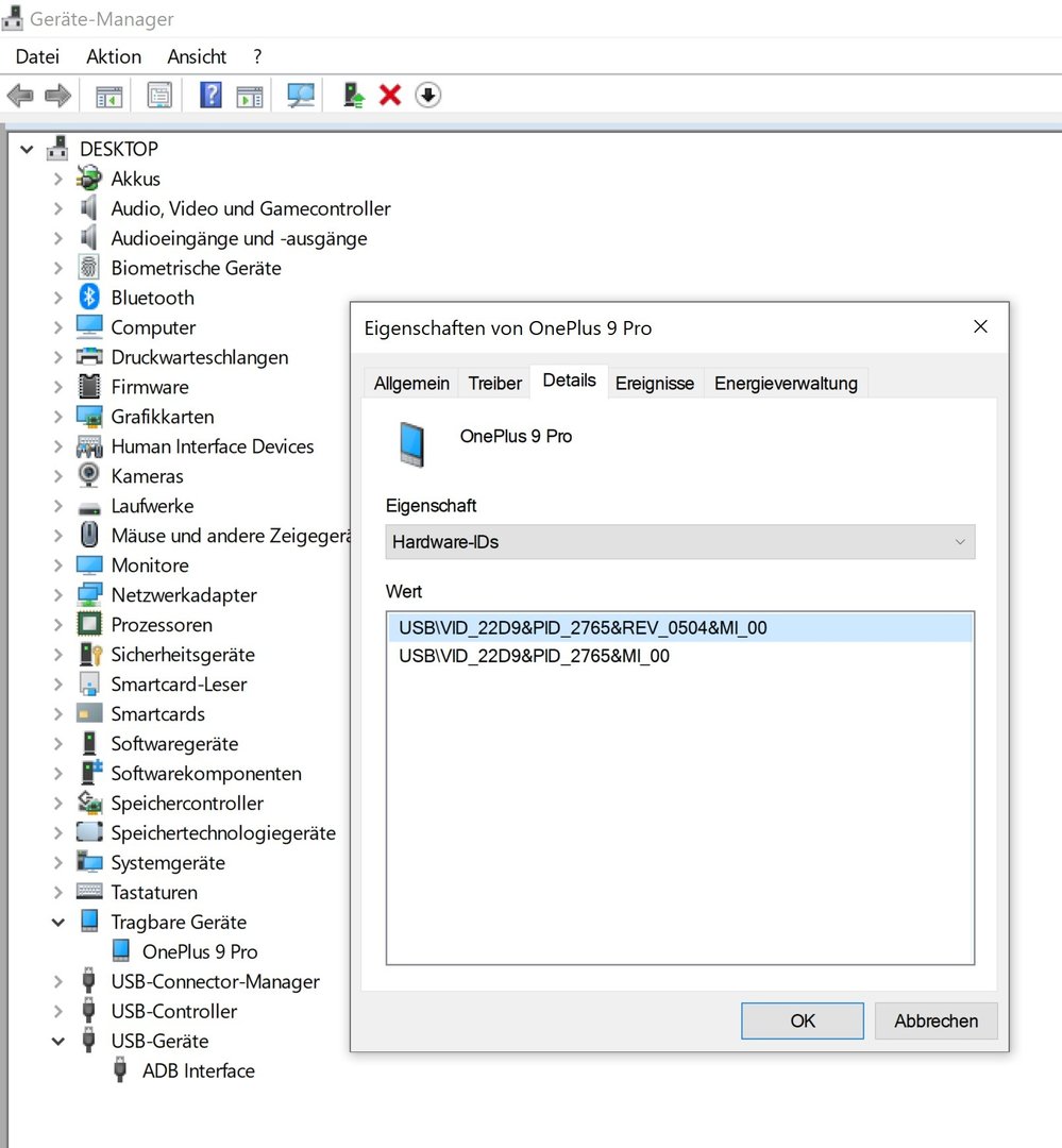

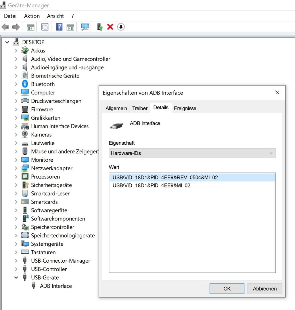

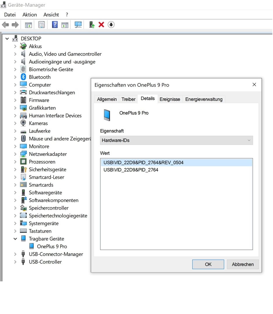

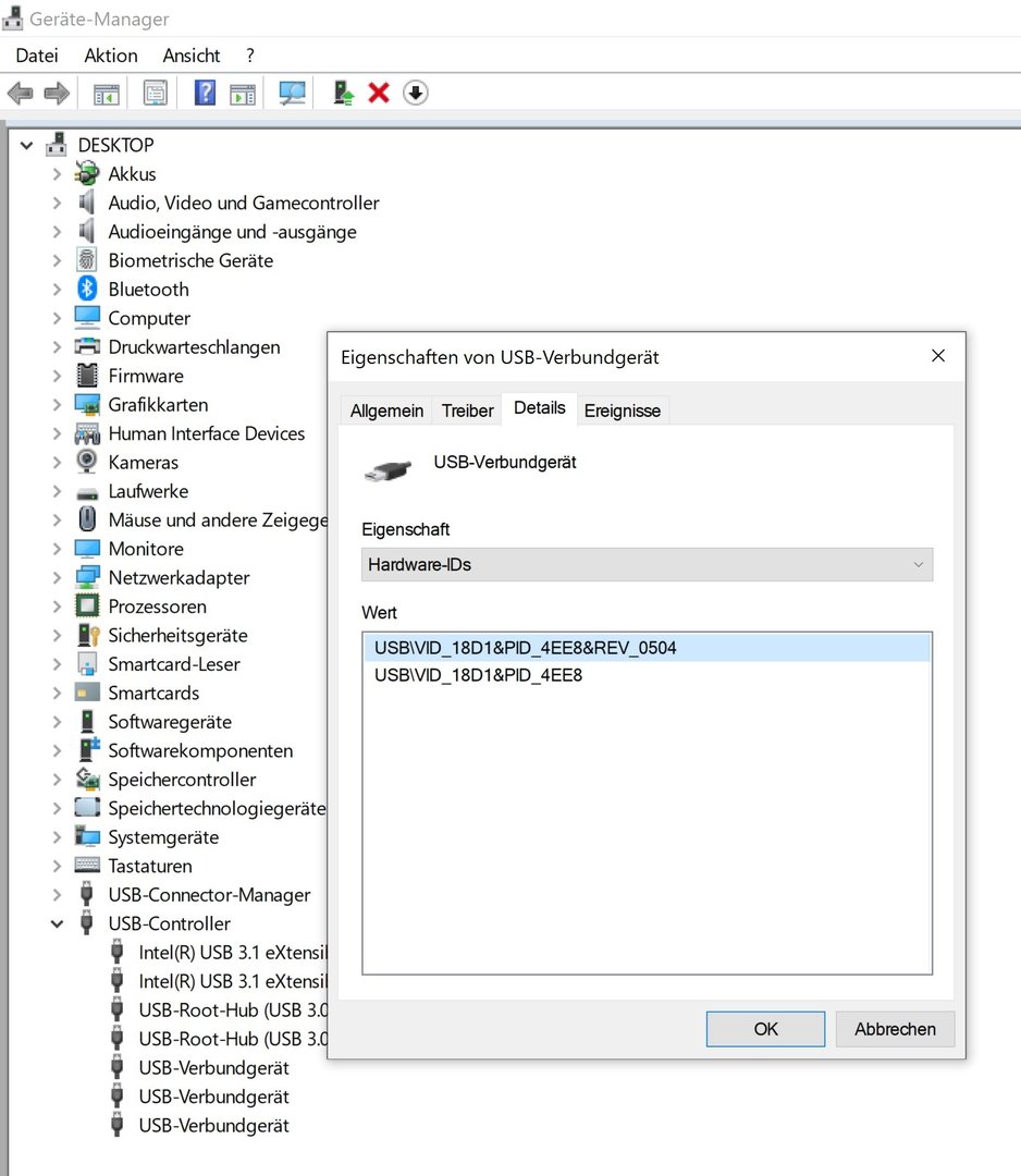

Kommend von Fedora Linux und um das Problem nachzustellen, habe ich nun auch in Windows 10 gebootet und das Oneplus 9 Pro via USB Kabel versucht mit dem Computer zu verbinden. Das Oneplus 9 Pro wurde nicht erkannt.
Die Lösung war, das Oneplus 9 Pro neuzustarten und es nach dem Reboot neu zu verbinden.
Vielleicht habt ihr das Gerät zuvor mit einem anderen Gerät verbunden gehabt?
Hilft ein Neustart des Smartphones?
Technische Hintergründe zu Treibern:
USB Debugging Deaktiviert:
Verbindet man das Oneplus 9 Pro und ignoriert erst mal den Auswahldialog ala
  • Nur Laden
  • Dateibübertragung / Android Auto
  • Fotoübertragung
  • USB-Tethering
  • MIDI
so wird das Handy im Gerätemanager als USB-Verbundgerät mit VID & PID 18D1&4EE8 eingehängt, siehe Screenshot.
Hierfür bedarf es definitiv keines Treibers, da dieser bereits in Windows 10 integriert ist:
Datei:usbccgp.sys
Version: 10.0.19041.3636
Datum: 21.06.2006
Treiberanbieter: Microsoft
Erst mit Auswahl des Punktes "Dateiübertragung / Android Auto" meldet sich das Handy am PC neu, mit einer anderen VID&PID = 22D9&2764 als Tragbares Gerät im MTP Modus an. Windows verwendet hierfür folgenden Treiber:
Dateien:
WpdMtpDr.dll
winusb.sys
WpdUpFlt.sys
WUDFRd.sys
WpdMtp.dll
WpdMtpUS.dll
Datum: 21.06.2006
USB Debugging Aktiviert:
  • Nur Laden
  • Fotoübertragung
  • USB-Tethering
  • MIDI
so wird das Handy im Gerätemanager als ADB Interface mit VID & PID 18D1&4EE9 eingehängt, siehe Screenshot.
Datei: winusb.sys
Version: 10.0.19041.1
Datum: 21.06.2006
Erst mit Auswahl von "Dateiübertragung / Android Auto" wird das Gerät sowohl als ADB Interface eingehängt, als auch zusätzlich als Tragbares Gerät im MTP Modus. Beide mit einer anderen VID&PID = 22D9&2765 im Vergleich zu USB Debugging deaktiviert, wo VID&PID = 22D9&2764 ist. Windows verwendet hierfür folgenden Treiber:
Dateien:
WpdMtpDr.dll
winusb.sys
WpdUpFlt.sys
WUDFRd.sys
WpdMtp.dll
WpdMtpUS.dll
Datum: 21.06.2006
