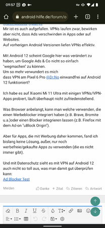

Mir ist es auch aufgefallen. VPNs laufen zwar, bewirken aber nicht, dass Ads verschwinden in Apps oder auf Websites.
Auf vorherigen Android Versionen liefen VPNs effektiv.
Mit Android 12 scheint Google hier was verändert zu haben, um Google Ads & Co nicht so einfach "wegmachen" zu können.
Um so mehr verwundert es mich
dass VPN am Pixel 6 Pro @Dr.No einwandfrei auf Android 12 funktioniert?
Ich habe es auf Xiaomi Mi 11 Ultra mit einigen VPNs/VPN-Apps probiert, läuft überhaupt nicht zufriedenstellend.
Was Browser anbelangt, kann man welche verwenden, die einen Werbeblocker integriert haben (z.B. Brave, Bromite u.a.)oder einen Blocker integrieren lassen (z.B. Firefox mit dem Ad-on "uBlock Origin").
Aber für Apps, die mit Werbung daher kommen, fand ich bislang keine Lösung, außer, nur noch werbefreie/gekaufte Apps zu verwenden (die es nicht immer gibt).
Und mit Datenschutz sieht es mit VPN auf Android 12 auch nicht so toll aus, was man damit gut überprüfen kann:
Ad Blocker Test

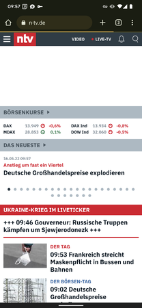

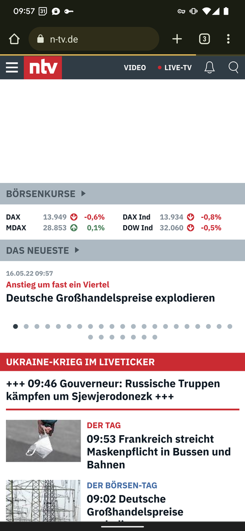

@tecalote Was funktioniert denn unter A12 (bzw. bei mir A13) nicht am VPN?
@Dr.No Hatte ich beschrieben..
Vermutlich kommt es auf die VPN an. Inwieweit diese sich auf die neueren Android Versionen eingestellt hat.
Also normale VPN-Apps (die jetzt nicht über einen Betreiber laufen) wie Adaway VPN-Modus, oder auch BlockThis z.B. laufen nicht optimal.
Die haben unter Android 10/11 super funktioniert und man musste kein kostenpflichtiges Abo bei einem VPN Anbieter erwerben.

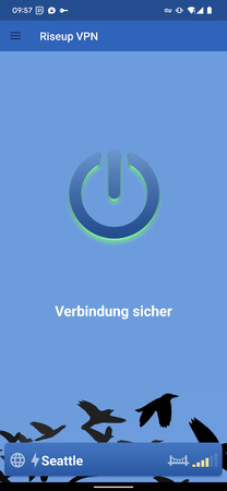

Werde die mal probieren, die Du hier verwendest - Riseup VPN (Screenshot).

@tecalote Werbung blocke ich über Privat-DNS in den Einstellungen, da Blokada und Co. ja selber einen VPN aufbauen und somit die Nutzung eines VPN verhindert.
Rise-Up ist in der Variante kostenlos. Es gibt noch eine andere Variante, aber die ist nur für Mitglieder und in den Club kommt man nur mit Beziehungen zur entsprechenden Szene.
Start - riseup.net
