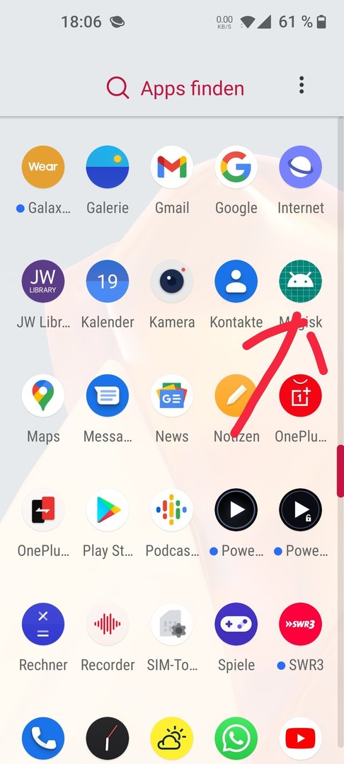

Hab mir gerade ein OP 9 auf Kleinanzeigen gekauft und hab darauf Magisk entdeckt. Kennt sich damit jemand aus? Bin ziemlich neu bei OP.
Ja, hat es :)
Reaktionen: HCD
@Walhalla360 bekomm ich das weg?
Ich würde über "Einstellungen | Systemupdates | Zahnrad | Lokales Upgrade" die aktuellste Version von OOS drüber jagen (die ZIP muss im Internen Speicher im Hauptverzeichnis gespeichert werden) und dann dieses Guide hier rückwärts ausführen:
[Anleitung] OnePlus 9Pro - Rooten ohne TWRP
Also bis zu diesem Befehl: "fastboot oem unlock" und stattdessen "fastboot oem lock" eingeben.
(Achtung: Beim Sperren des Bootloaders wird ein Werksreset ausgeführt. Dabei gehen alle Daten verloren.)
Abschließend dann noch über die Entwicklereinstellungen bei der "OEM-Entsperrung" wieder den Haken raus machen.

So root ist runter und BL ist wieder geschlossen.
Vielen Dank an alle, besonders an @Walhalla360 😁☺️
