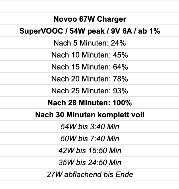

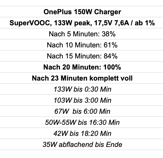

Mein OnePlus 10T kann mit 150W geladen werden über den 160W OnePlus Charger, der beilag. 160W werden über 20V 8A erreicht. Das Kabel ist ein C zu C mit bis zu 10A. Der Peakwert, den das Phone erreicht, sind 134W,
Je nach dem welches Phone du in Aussicht hast, würde ein 7A-SuperVOOC-Kabel schon nicht mehr reichen. Zumindest für die maximale Leistung. Die wird bei SuperVOOC aber auch nur sehr kurz abgerufen. Ich häng dir mal 'nen Vergleich zwischen dem 160W Ladegerät und dem Novoo 67W an. Das Novoo ist 'ne wunderbare Alternative.
EDIT: Je nach Modell, für das du dich entscheiden solltest, könnte der Realme-Charger auch nicht ausreichen, da nur bis 11V abgedeckt werden. Manche Phones, wie eben meines, wollen bis 20V hochgehen. Das unterstützt das Realme nicht. Also nichts voreilig kaufen!
