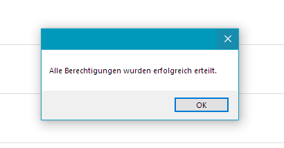

Bei ADB APP Control wird mir folgendes angezeigt
Trotzdem bekomme ich die Meldung in der App Permission still not granted. Try again....
Es hat bei meinen anderen Geräten so immer funktioniert. Daher die Annahme , das es etwas expliziet mit dem Nord 2 und der angepassten Oxygen / Color OS UI zu tun hat.

@maddog8880 In Post #3, (1. Screenshot) steht doch klar und deutlich "adb server is out of date"... Sollte diese (Fehler-)Meldung einen nicht irgendwie misstrauisch machen?!
Jedenfalls ist hier nachzulesen, dass es dadurch zu Problemen kommen könnte.

Die Plattform -Tools in der neuesten Version benutze ich bereits.
Ich habe nun die Lösung gefunden!
Der Ansatz von @Spider1996 hat mich zum Erfolg gebracht!
Spider1996 schrieb:
Moin, ich habe das Nord 2 auch getestet und hatte das selbe Problem mit der App Wavelet. ColorOS ist ja eigentlich von Oppo und da muss man wohl in den Entwickleroptionen erst eine Option aktivieren um die ADB Security Settings (oder so ähnlich) zu deaktivieren da sonst der selbe Fehler kommt. Problem ist entweder ich hab's nicht gefunden oder OnePlus hat diese Funktion erfolgreich entfernt...
So steht es bei der Anleitung von Wavelet:
On Realme and OPPO devices, it is mandatory to disable permission monitoring under settings - security center
Es gibt diese Einstellung in den Entwickler-Optionen!
Es ist die 5-letzte von unten und nennt sich Erlaubnisüberwachung deaktivieren
An dieser Stelle hätte ich die Funktion auch nicht vermutet.
Habe den Tip von einem User aus dem XDA-Forum bekommen.
Jetzt funktioniert alles perfekt! Ich kann alle Berechtigungen wie gewohnt erteilen!
