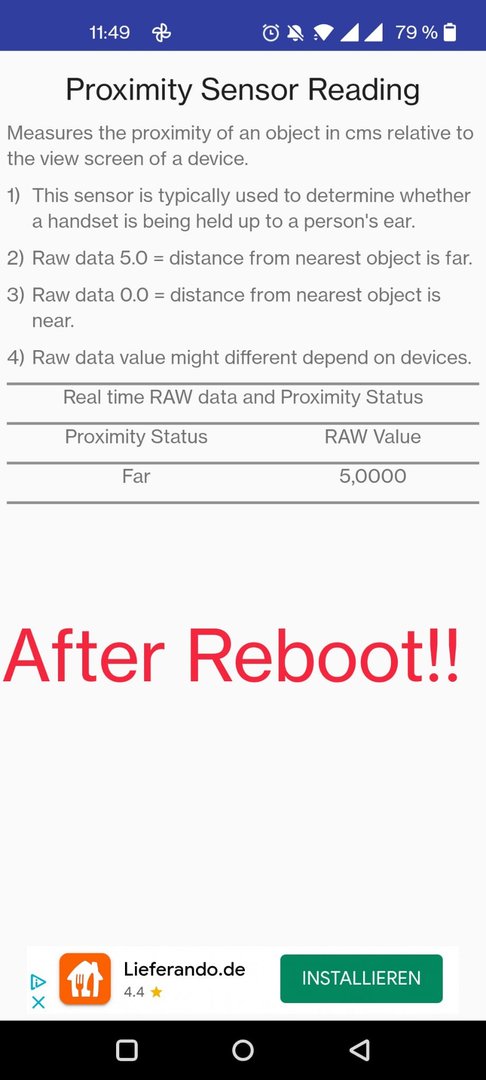

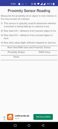

Hier gibt es nur immer wieder Probleme mit dem Proximity Sensor. Wenn ich beim Nord 2 meiner Frau nachschaue bzw es bemerke (Display bleibt beim Telefonieren an/am Ohr) dann ist der Sensor komplett aus/auf Störung.
In der auslese App zeigt keine Reaktion, erst nach einem Neustart geht er wieder.

edit: nach einem Neustart gehen jetzt erstmal alle wieder. auch wenn man dazu sagen muss dass der Ball nicht mittig liegt wenn ich das Handy auf den Tisch lege.
