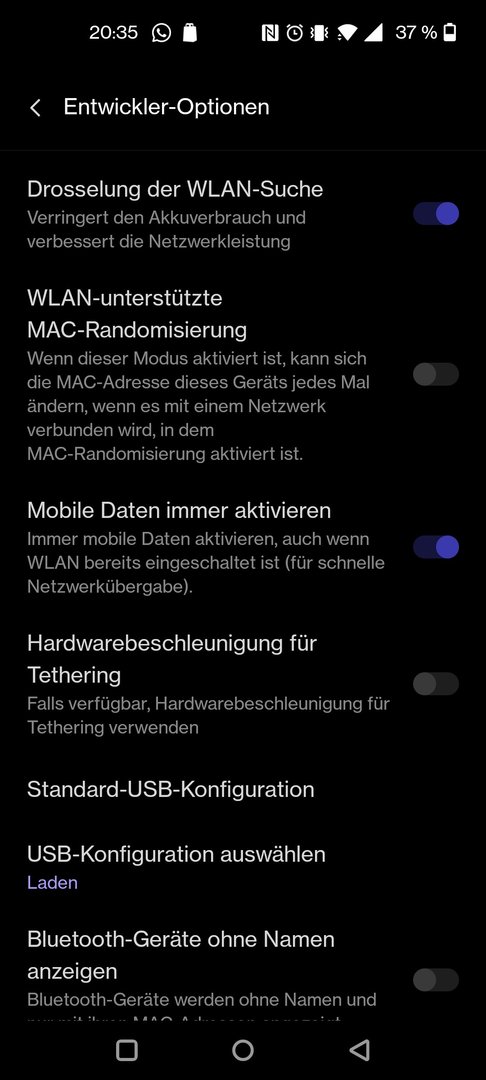

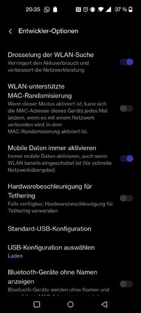

@BB1 Habe hier etwas dazu gefunden. Leider keine Lösung, aber eine mögliche Erklärung. Besonders der letzte Post auf dieser Seite.
Hilft das vielleicht? Gibt es in den Entwickleroptionen

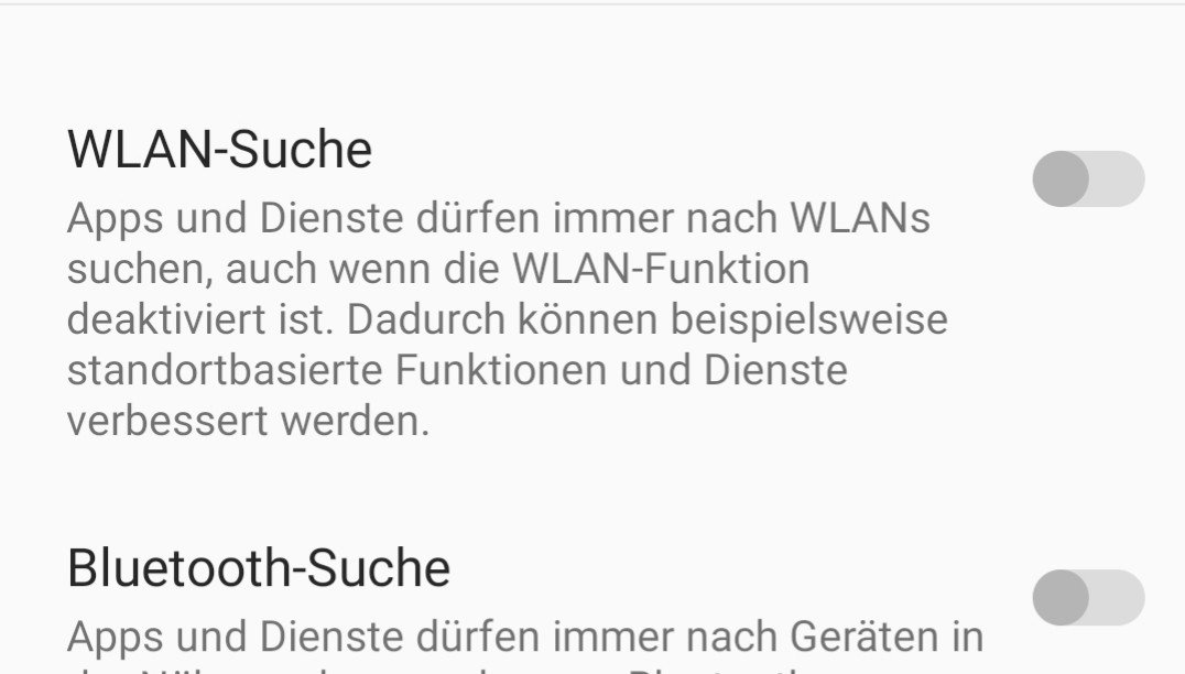

Gibt es dort die Wlan und Bluetooth Suche?
Einstellungen
Standort
WLAN- und Bluetooth-Suche
WLAN-Suche deaktivieren
Einstellungen
Standort
Diese Einstellungen haben mit dem Thema sowas von überhaupt nichts zu tun. Sorry.
@mf99
Wenn das Handy nicht nach Wlan Netzen suchen kann, dann denk ich schon das es ev helfen könnte.
rene3006 schrieb:
@mf99
Genau durchlesen, und zwar die komplette Erklärung. Dann kommst Du von selbst drauf, wofür diese Einstellung gut ist.

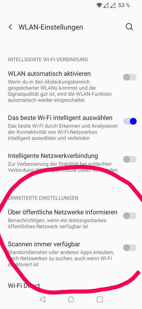

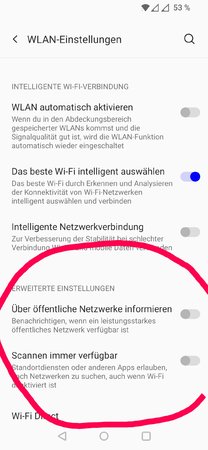

Aussehen müßte es so wie im zweiten Screenshot. Aber dazu muß man OxygenOS drauf haben, aber das hat das Nord 2 leider nicht mehr.
